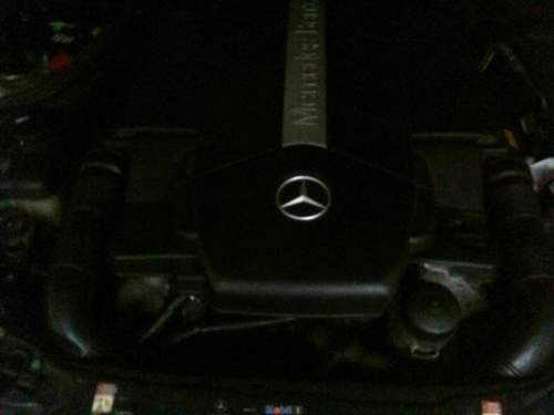

Nun hab ich meinen endlich auch umgebaut. Nachdem ich schon lange mit dem Thema beschäftige und ich die ganze Zeit am überlegen war ob Prins oder Vialle, ist es ne Prins geworden. Der Mehrpreis bei Vialle für V8 war es mir nicht wert, dafür fahren zuviele zufriedene Prins V8 herum. Hab den Wagen heut abgeholt u muss sagen das er sich Prima fährt. Merke keinen Unterschied zu Benzin. Hab mich für einen Zylindertank entschieden, weil der Kofferraum eh scheisse ist und ich sowieso nix in meinem kleinen Coupe transportieren möchte. ( selbst 4xSommerfelgen passen nur auf den umgelegten Sitzen/In Kofferraum passen nicht mal 2 davon ). Hauptsache der Koffer für 2 Person geht noch locker rein, verreisen kann man also immer noch.
Nun heisst es warten bis die Saison wieder los geht u dann schauen wir mal wie der Verbraucht so ist u wie gut alles läuft. Ich rechne mit ca 18-20l Gas in der Stadt, mit Netto ca. 90l dürften etwa 500km drin sein. Bilder setze ich morgen rein, wenn ich welche im Hellen gemacht habe, sieht aber alles sehr sauber aus. Bin sehr zufrieden.

So meine erste Tankfüllung ist weg. Alles stressfrei gewesen, außer das mein Wagen direkt nach dem die 1/4 LED ausgegangen ist auf Benzin umgeschaltet hat. War vorhin Tanken u der Tank war wirklich leer, es gingen 87l rein in den 100l brutto rein.
Zum Verbrauch: hab beim erstemal 81l getankt u lt Umruester sollten noch 2-3l von der Erstbetankung drin sein u ich sollte tanken. Daher weiss ich nocht wie viel ganz genau drin war.
Bin trotz 50% Stadt ( Kurzstrecke ) u 50% AB ( bleifuss ) am Ende 455km weit gekommen. Macht nen Schnitt von 19,5l , womit ich sehr zufrieden bin bei der Fahrweise. Hab ja im Vorfeld mit 20l gerechnet.
Jetzt mal die Zweite ganz normal fahren u schauen, dann hab ich den Schnitt in der Reichweite.

So Zwischenbericht, Anlage ist nun ca. 4000km drin. Habe in Abstand von etwa 1000km jeweils ein Fehler gehabt ( immer der gleiche Zylinder 5 ). Danach Motor aus und an, Auto fuhr weitere 1000km ohne Fehler. Muss noch ein Termin beim Umrüster machen, wird wahrscheinlich nur irgendwo ein knick im Schlauch sein. Zum Verbrauch kann ich nur sagen, top. Für die Ps bin ich sehr zufrieden. Da ich aufgrund von Beruf kaum Zeit habe das Auto wirklich zu fahren, bin ich gestern erstemal knappe 500km an einem Tag gefahren.
nur Stadtbetrieb: 18,1l
Täglich 50km pendeln, davon ca. 40km AB : 16l
Gestern 450km AB ( max 10km/h drüber und wo Frei Tempomat 160km/h ) 14,1l 😁
