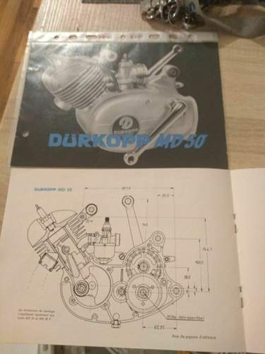

ich habe ein kleines Problem und zwar bin ich an eine Dürkopp MD 50, Baujahr 1951, 49ccm gekommen. Nun finde ich zu diesem Modell im Netz garnichts, auch bei Wikipedia ist dieses Modell nicht mit aufgeführt. Mich würde interessieren ob und wie die gehandelt werden.

also des Rätsels Lösung, nach Rückmeldung von Stefan:
Der Fratz Motor heißt Dürkopp MD50. Das Typenschild ist ein Motor Typenschild und kein Rahmenschild, denn es fehlt das Gewicht. Das Motorrad ist eine MF100 mit Sachs Motor, 100ccm und 2,25PS.
Anbei zwei Bilder des MD50 Motors.
Fazit, da hat jemand ein falsches Typenschild angebracht. Die gibt es aber Blanko, das heißt, du kannst dir ein korrektes Schild für deinen Rahmen anfertigen und neue Papiere beantragen. Dann halt mit TÜV Abnahme.
