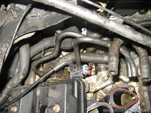

Nein, da ist nur der Flachstecker lose auf dem Temperarurfühler der Kühlmittelbrücke.
Kannst du dann gleich mit machen (seitlich ein wenig nachquetschen) wenn du das Tankentlüftungsventil machst.

Zieh mal zum Test der Heizungsprobleme den Schlauchverbindungsbogen oben auf dem Heizungsschaltventil ab.
(Klima brauchst du ja im Moment sowieso nicht)
Wenn jetzt die Heizung unberührt von der angezeigten Temperatur immer heiß ausströmt, ist es ein Problem von der ECC ausgelöst.
Wenn nicht, sollte avtl. dein Thermost auch mal ins Auge gefasst werden.

Also hast du Unterdruck auf das Heizungsabschaltventil gegeben.
Ist das richtig?
Wo sinkt die Temperatur auf Null?
Wird die Heizung auch nicht mehr warm, oder fällt nur die Temperaturanzeige?
Ihr habt doch dem Anschein nach da dann doch die Schläuche verwechselt.
Der zum Heizungsschalter geht oben an die Kühlmittelbrücke und der vom Rücklauf des Wärmetauschers geht unten an den Abzweig vor dem Rücklaufsammlerflansch.

So, Probleme sind gelöst. Tankentlüftungsventil ist getauscht (scheiß Fummelarbeit), Lämpchen ist aus. Alles bestens. Und mein Temperaturproblem hat sich auch gelöst, hatten zwei Wasserschläuche am Motor vertauscht montiert. Jetzt ist alles wieder bestens.
