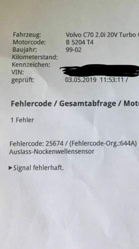

Ich habe immer wieder bei Meinem Volvo c70 2.0t ein Ruckeln und Drehzahl Schwankungen im Stand , was ca 2-3 Sekunden anhält und dann fängt er sich wieder . Habe gestern das Magnetventil für die NW-Verstellung gewechselt inkl. Dichtung . Hatte den NW Sensor mal getauscht , ging aber nur die MIL an . Jemand eine Idee ??

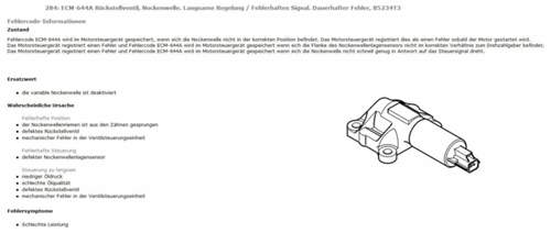

Da wirst du vermutlich nicht fündlig.
Der Fehler ist recht eindeutig, die Nockenwellenverstellung.
Da kann es mehrere Ursachen haben:
- defektes NW Versteller
- falsche Steuerzeiten
- nicht richtig funktionierendes NW Verstellerrad (meist wegen Ölablagerungen).

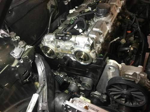

Was man noch kontroliieren sollte ist wie der Kabelbaum aussieht der unter der Zündkerzenabdeckung liegt der wo auch die Einzelspulen versorgt.
Da kommt gerne Öl entweder vom Einfüllstutzen wie auch von der Entlüftung was zum Zersetzen der Kabel beiträgt. Zusätzlich die Hitze die da vorhanden ist wirkt sich auch negativ auf diese Kabel und deren Schutz.
Hab schon ein P26 R wo ich den ganzen Kabelbaum erneuert hatte da der Wagen nur rumgesponnen hatte.

Hallo, etwas verspätet! Aber bei mir war 1. Die Sicherung defekt (Main Fuses) für den Versteller und der Versteller selbst auch 😁
Beides neu, läuft!
Edit: Die Sicherung wird es bei dir nicht sein, weil darüber aufjedenfall noch die Heizung der hinteren Lambda abgesichert ist und du hast ja nur den Fehler des Nockenwellenverstellers.
