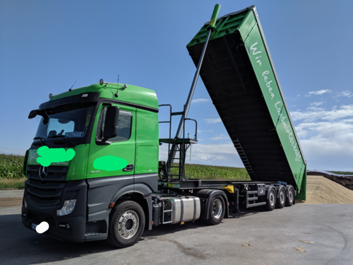

Bekomme nächstes Jahr eine neue Sattelzugmaschine und einen neuen Getreide Kippauflieger der ist schon nach meinen Vorstellungen konfiguriert und wird so bestellt.
Am Montag war jetzt ein Vertreter für die SZM da (Marke ja erst Mal egal 😉) der meinte das 130 Liter Hydrauliköl ausreichen.
Ich bin der Meinung das das ein bisschen "eng" wird denn es ist auch noch ein Schubboden vorhanden der damit auch genutzt wird.
Meiner Meinung nach müssten da ~200 Liter die bessere Wahl sein auch wegen der Erwärmung denn mehr Öl = weniger Erwärmung oder?
Wie sieht es denn da auch aus mit Hochdruck und niederdruck Anlagen gibt's da was bestimmtes?
Mir schwebt vor eine Anlage mit Gebergerät (neben dem Fahrersitz Heben und senken) und Fernbedienung.

Hydrauliköl werden es 200 Liter werden für Schubboden Dauerbetrieb und kein überhitzes Öl
Ja mir, iss bei mir um die Ecke. Was sollen die dran machen??
Kipphydraulik??
Gibt's doch ab Werk ohne Externen aufbauer..
Ja, Öltank und Pumpe sind ab Werk dran. Aber die Elektrische Funksteuerung werden wenn es der Cheff genehmigt die einbauen
Lkw Start/Stop
Nebenantrieb an/aus
Kipper auf/ab
Und die Anschlüsse werden in der Heimatwerkstadt gemacht weil der Schubboden andere Anschlüsse hat wie der Kipper.

Das Bild bin ich euch ja noch Schuldig
