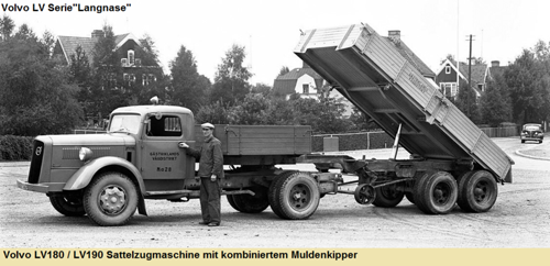

Hallo Kipptransporteur
ich habe noch einen schönen Kipper mit Handnahbetätigung gefunden ,Grins
auch einen Kippsattel gibt es als "Langnase" noch !
mfg
Volvo-serie-1-lv40
Volvo-lv-langnase
