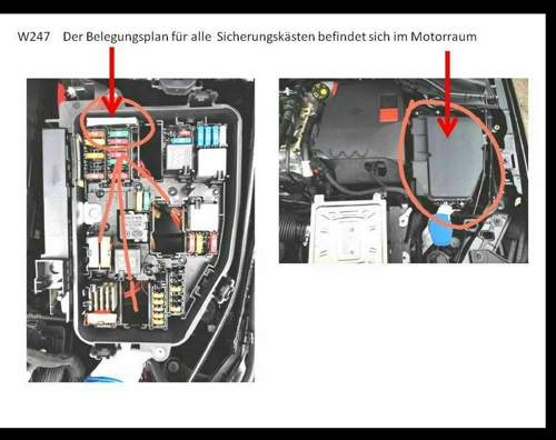

Hupe gibt nur noch eine Ton ab , also eine defekt
Was kann ich tun und wo finde ich die richtige Sicherung im Auto , wer kann mir helfen .?

die Hupen sind sicher gut im Motorraum verbaut
( keine Ahnung ob man da ohne was abzubauen ran kommt...)
Da hat man dann sicher keine Chance wenigstens zu überprüfen, ob ein
Kabelstecker sich gelöst hat.
Vermute um da ranzukommen, muss der Unterboden abgebaut werden...
Sicher kann der FMH doch per OBD einen Fehler auslesen, oder?
Auf alle Fälle ist das ein Garantiefall.

...die Hupen sind sicher gut im Motorraum verbaut
Leider nein.
Beim W177 wären z. B. folgenden Arbeiten angesagt:
Hupe links
- Das Rad links abbauen
- Das Vorderes Teilstück des Innenkotflüges ausbauen
- Den Waschbehälter ausbauen
Hupe rechts
- Das Rad rechts abbauen
- Das vordere Teilstück des Innenkotflüges ausbauen (ohne Code 228 Standheizung)
oder
- Stoßfänger ausbauen (mit Code 228 Standheizung)
wer_pa
@wer_pa schrieb am 2. März 2022 um 11:34:28 Uhr:
@NanoQ2
Leider nein.Beim W177 wären z. B. folgenden Arbeiten angesagt:
Hupe links
- Den Waschbehälter ausbauenHupe rechts
oder
- Stoßfänger ausbauen (mit Code 228 Standheizung)Gruß
wer_pa
