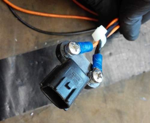

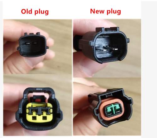

hallo,
ich habe auch diese Problem und habe den Scheinwerfer (3-Schrauben) heute entfernt und konnte die alte Hupe leicht entfernen.
Das Problem ist, dass ich das ankommende Kabel zur Hupe abgezogen habe, aber für die Zweiklang Hupen kein Adapter (Gegenstück) zur Verfügung habe und die Bezeichnung leider nicht kenne? Man müßte den Anschluss aus der entfernten Hupe heraus bekommen?
Danke Achim

Den stecker musst du abschneiden und dann mit Kabelschuhe bzw flachstecker ( männchen/ weibchen )neu anschliessen, oder besser anlöten und mit schrumpfschlauch isolieren, dann korrodiert auch nix.

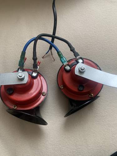

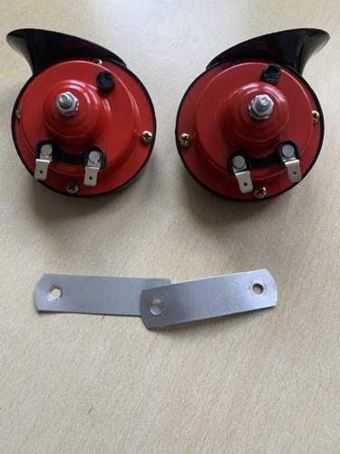

hallo star 2001,
ich konnte die 2-KLang Hörner gut unterbringen.
Wie ist es mit der Polarität? Gibt es da Plus und Minus, da die Hörner keine Bezeichnung haben.
Die Hupe steht auch unter "Dauerstrom" auch wenn der Zündschlüssel auf "Aus" steht.
Das ankommende Kabel habe ich so gelassen und von der alten Hupe den Anschluss (Buchse) abgesägt.
Habe gestern nur ein Horn angeschlossen, aber das Ergebnis ist nicht so besonders.Heute gehts weiter.
Danke
Achim

Für die abgebildeten China-Tröten lohnt sich der Aufwand nicht.
Ich habe auch aus einem alten Original Anschluss ein Adapter gebaut und daran eine Stebel Magnum (TM80/2) drangehängt. Das lohnt sich ...
Und ja, wenn die Hupen zwei Anschlüsse haben, ist die Polung theoretisch egal, man sollte aber beide in gleicher Art am Kabel anklemmen. Wenn ne Hupe nur einen Anschluss hat, ist das Plus und Masse am Gehäuse.

Guten Morgen
ich habe gestern erst mal die "China-Zweiklang" installiert und wenn ich zu Hause bin, werde ich die Anschlüsse neu bestücken. Ganz so schlecht ist sie doch nicht.
Den Shop habe ich mir gestern angesehen und werde mir auf die 12 Volt TM 80/2 Magnum. Die Chrom-Hörner werde ich mir nicht zulegen, da sie eh verbaut werden. Die hatte ich früher an meiner "JAWA-350", die war auch voll verchromt.
Besten Dank und Grüße
Achim
