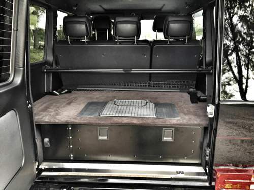

Vielleicht hilft dir ja meine Antwort weiter, auch wenn ich eine alte G-Klasse habe. Wir haben zwei Berner Sennenhunde. Ich habe in meinen G eine Holzplatte auf die Radläufe gelegt und in der Mitte zur Unterstützung ein T Stück aus Holz, damit genug Unterstützung vorhanden ist. Natürlich habe ich alle Auflagepunkte entsprechend gedämpft. Auf die Holzplatte habe ich dann noch Teppichfliesen (selbstklebend) geklebt, damit die Hunde nicht zu viel rutschen. Durch die Platte habe ich nun die komplette Breite von fast 1,60 x 1,00 m für die Hunde zur Verfügung und unter der Holzplatte einen schönen Stauraum mit Holzkisten zum rausziehen. Vielleicht kannst du beim neuen G auch so eine Lösung umsetzen. Viel Glück

Sowas gibt’s auch fertig von ORC. Hab ich bei mir eingebaut. Ist auch ohne Hunde sehr praktisch. 😉

Geht beim Neuen so nicht, insbesondere nicht mit HK Soundsystem. Das Beste oder nichts heißt hier mal wieder nichts.
