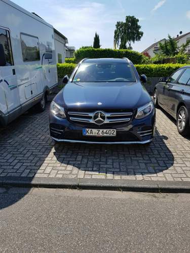

PS.: Ich hoffe die Chromfinnen gefallen Dir an Deinem GLC ;-).

Na Prima...dann steht einer Sicherung der "Ladung" nichts mehr im Weg. Nachdem meiner in Cavansit mit Chrom ist, waren die Finnen, finde ich jedenfalls, das fehlende i-Tüpfelchen. Jetzt passt es. Danke noch mal.

freut mich das die Chromfinnen passen und das sie Dir auch noch gefallen. An Deinem blauen GLC passen sie sehr gut nur an meinem selenitgrauen mit sehr viel schwarz Anteil war mir das Chrom von der Optik einfach zu viel.
