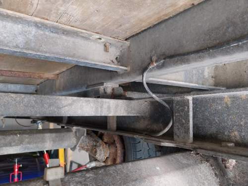

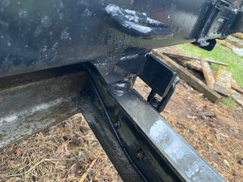

Ich habe mir vor kurzem einen Humbaur Autotrailer gekauft. Heute hatte ich ihn dann auf der Bühne und musste leider ein paar Schäden feststellen. Mir stellt sich jetzt die Frage, ob es wie beim PKW auch Seiten für ersatzteile für Anhänger gibt wie z.b. Dapa*to oder KFZ T**le24 ( keine ahnung ob ich links ausschreiben darf wegen werbung 😁 ). Den ich brauche am besten nach Schlüsselnummern BJ. 08.2004 ( 7721/320 ) Teile wie z.b. Bremsbackensätze. Gummipuffer zwichen Rahmen und Podest ( Bild 1 ). Und ich hoffe das ist günstig zu Reparieren ( weiß nicht mal wie das heißt ) Bild 2-5. Diese Stange ist komplett lose und hat extremes Spiel. Achse bewegt sich dadurch auch hoch und runter. Muss ich jetzt die Komplette Achse neu machen oder gibt es da Reparatur Sätze???
Wer kann mir da Tipps geben?

Ich hoffe du hast das Ding kaum übern Schrottpreis erstanden.
Nein es gibt keine Schlüsselnummer die es leichter machen die Teile zu finden.

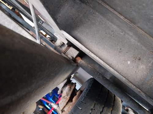

Also meinst du, das ich jetzt die komplette Achse brauche?
Ich jetzt da keinen konkreten Lagerschaden erkennen. Leider macht es Humbaur seinen Anhängersitzern inzwischen schwer und man kann Ersatzteile nur über einen Händler beziehen.

Man kann auf der rechten Seite die Reifen easy auf der Bühne hochdrücken. Und links sind die fest. Aber finde diese Lager leider nicht.

Warum sollten denn sonst die Räder so abgelaufen sein wenn da nichts an der Achse wäre. Zumindest sieht es auf Bild 3 so aus als wäre der innen wesentlich mehr abgefahren als aussen

Wenn ich es richtig erkannt habe, ist es eine " kippbare" Ladefläche und die Drehpunkte kann man abschrauben, da kann man eventuell neue Buchsen anfertigen lassen. mfg.
Wofür ist die überhaupt? Das ist doch ein Kipper, hat die etwas mit der Kippvorrichtung zu tun?
Mit der Achse oder deren Befestigung hat die Stange gar nichts zu tun.
Das sind die Auflagen
für die Kippvorrichtung , da kannst du jeden beliebigen Gummi aus dem technischen Handel nehmen
ich auch nicht , würde aber mal die Schwingen abklopfen
Versteh ich nicht , mir ist noch keine festgerostete Gummiachse begegnet. Es sind nicht zufällig links Stossdämpfer und rechts nicht?

Ja ist Kippbare Ladefläche + Rampen.
Und genau da wo die stange durchgeht kann man innen abschrauben. Aussen ist die "Öse" geschweißt am Rahmen. Dachte auch das diese Stange bekannter ist und man die Lager halt einfach findet.
Ich weiß es leider nicht. Denke aber nicht das sie was mit der Kippfunktion zu tun hat.
@schreyhalz schrieb am 28. Mai 2023 um 11:14:11 Uhr:
Hm, es ist halt genau dort lose, wo ich die Achse per Hand hochdrücken kann. Links ist sie fest und da ist die Stange auch fest.
Ok, dachte halt sowas wird es ja fertig zum kaufen geben.
