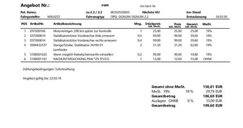

bei meinem HU Termin wurde beanstandet:
Koppelstange 1. Achse Links und Rechts Lagerung ausgeschlagen.
Im Kostenvoranschlag von einer freien Werkstatt wo ich den Termin wahr nahm,
stand:
DST000014 Stabilisatorstütze Vorderachse links erneuern
DST000014 Stabilisatorstütze Vorderachse rechts erneuern
4 5004653557 Stange/Strebe, Stabilisator 38190 01
Lemförder
was ist mit Stabilisatorstütze gemeint und sollten die auch getauscht werden ?

Stabilisatorstütze ist einfach eine andere Bezeichnung für Koppelstange. Gemeint ist aber das gleiche
Das Paar Koppelstangen kostet so um die 20 Euro im Handel und ist leicht auswechselbar.
Aha und was bedeutet dann die 3. Position: Stange/Strebe, Stabilisator ?
Position 1+2 sind wohl die eigentliche Arbeit und Pos 3 die benötigten Teile. Es wäre aber vermutlich viel einfacher für alle, wenn du den Ersteller des Kostenvoranschlages fragen würdest.
Gerade vorn ist das echt simpel auch ohne Hebebühne machbar ...
Wie schon geschrieben kostet ein Satz Koppelstangen um die 20€ , egal ob Lehmförder oder Meyle....
Das sind an jeder Seite 2 Schrauben (SW 18 glaube ich ) und dauert pro Seite 5 min .... wenn RAd ab muss dann 10 min
DST000014 Stabilisatorstütze Vorderachse links erneuern -----Arbeitslohn-----
DST000014 Stabilisatorstütze Vorderachse rechts erneuern -----Arbeitslohn-------
4 5004653557 Stange/Strebe, Stabilisator 38190 01 Lemförder --------- Das Ersatzteil--------

Kostenvoranschlag mal hochgeladen hier !
Document
