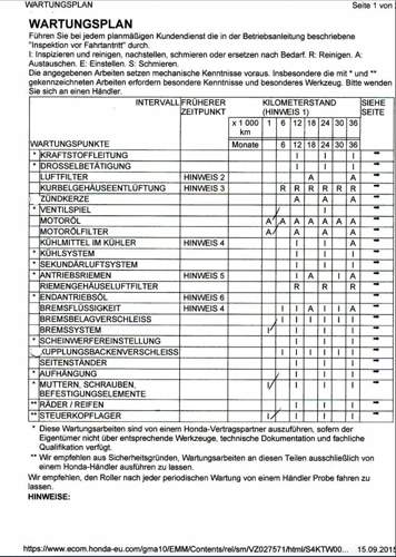

Das steht in deinem Fahrerhandbuch!
zudem sind Wartungspläne auf der Hondaseite zu finden.
Wichtig für deine Internetsuche: das Baujahr!
Bei Handbuch egal...
Beim SH300 NF02 der Baureihe 2007 bis 2015 (Juli) gab es die
-1 000 km die Motorölwechsel & Drüberschau (ca. 100 €)
-6 000 km etwas umfangr. Inspektion und (ca. 200 €)
-12 000 km Komplett-Insp. (ca. 300 €)
Mit der neuen Baureihe SH300 NF05 ab Aug. 2015 gibt es
- 1 000 km Motorölwechsel (ca. 100 €)
-12 000 km umfangr. Inspektion (ca. 250 ... 350 €)
da innerhalb der 2-jähr. Werks-Garantie manche die 12 tKm nicht schaften, wollte der Händler trotzdem den Roller jährl. sehen und führte eine sogenannte "Putzlappen-Inspektion" für nur ca. 30 € durch ... damit waren die Bedingungen zum Erhalt der Werksgarantie vollst. erfüllt.
p.s.:
nach der 2-jähr.Werksgarantie läuft alles nach Kundenwunsch (Foto) auf freiwilliger Basis immer weiter.
Achtung: Preise können kräftig schwanken ...:D
Bildschirmfoto-2018-07-18-um-07-51-22
Bildschirmfoto-2018-07-18-um-07-50-52
Bildschirmfoto-2018-07-18-um-07-51-49

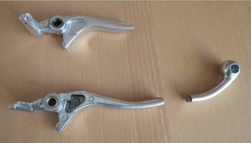

Img-2920
Bildschirmfoto-2016-11-07-um-17-42-33
Und jetzt willst du den beim zubiegen gebrochenen Bremshebel oder den "nur" lackierten Auspuff reklamieren? Wer scheinbar das ganze Jahr fährt, hat nunmal Korrossion.. Das hat mit Honda oder was auch immer nicht viel zu tun. Das hast du bei jedem Hersteller.
