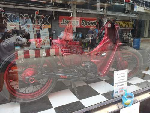

Für den Preis gibt es hier ...
Klasse!
Jedes Land hat halt so seine Tuningszene.
