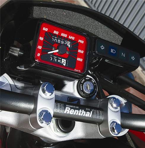

Honda FMX 650: TÜV beanstandet den Original Lenker.
ich bin Besitzerin einer nicht umgebauten Honda FMX 650. Beim letzten Vorstellen beim TÜV beanstandete dieser, das ein Nachweis fehlt, das der Lenker, ein Renthal 808 an dem Motorrad verbaut sein darf.
Ich bin etwas ratlos, ich hab an dem Motorrad nichts verändert, in allen gängigen Gebrauchtmärkten ist der gleiche Lenker an der FMX 650, aber ich habe es halt nicht schriftlich.
Wie habt ihr eure Lenker eingetragen? Kann mir vll jemand sagen, woher man eine Originalteilliste bekommt?

@Surf8r schrieb am 24. Oktober 2023 um 15:02:58 Uhr:
Na, es steht auf dem Lenker.
Bei mobile sind einige drin, die auch diesen Lenker haben, scheint eine beliebte Umrüstung zu sein.
Es sind aber auch einige,die nicht den Renthal 808 haben.
Das honda ein Moped mit nicht zugelassenen Lenker an den Kunden abgibt, glaub ich nicht dran. Da hat einer der Vorhalter umgebaut.
Suche Dir einen zulässigen mit ABE oder halt den originalen kaufen.
Für den Renthal 808 gibt's wohl keine Gutachten
Alternativ Mail an Honda-Deutschland, ob das Ding ab Werk dran gewesen sein könnte.

danke. Ich hänge das Bild mal an, falls es jemandem hilft.
