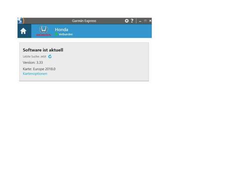

Hallo zusammen
Heute Abend ein anderes Verhalten: Garmin Express (6.13.1.0) sagt, dass die Karte 2018.0, welche ich in meinem Honda Civic installiert habe, nun die aktuellste ist, obwohl gestern mir noch die Karte 2019.0 als Update vorgeschlagen wurde, dies aber wegen dem Fehler "Die aktuelle Version dieser Karten enthält so viele neue Informationen, dass der interne Speicher des Gerätes nicht ausreicht" misslang...
Karte-aktuell
Das nenne ich mal ein verbuggtes Programm. Hätte Honda lieber TomTom oder so genommen ??
