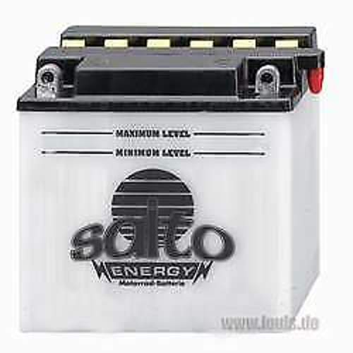

Schau hier ist mal ein Bild von der battarie das ist keine Öffnung vorhanden ;(
Kann ich Ihrgend wie ausschließen das es der Regler oder die Lichtmaschine ist ?

ps: seh ich richtig auf dem bild: hast du ein mini-loch neben der (-)-pol-symbol??? das wäre dann die gesuchte entlüftung

Die ist ja auch Wartungsfrei !
