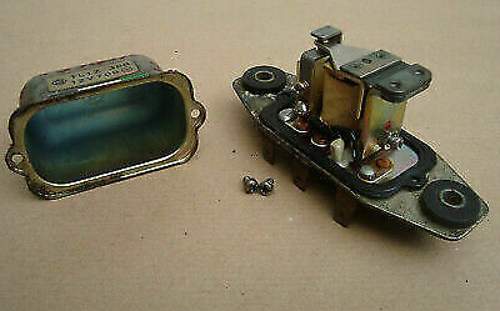

Es gab wohl damals beide Varianten an der K3. (Bilder) Das vergossene Bauteil (japanische Alternative) und ein anderes, das nicht mehr lieferbar ist. Trotzdem würde ich gerne wissen, wie man sowas einstellt. Kann man damit die Ausgangsspannung manuell nachregulieren und wen ja, wie?

War etwas kompliziert mit Amp.und Voltmeter sowie einer Liste der Werte bei bestimmten rpm.Dann wird die Einstellschraube am Regler gedreht und danach wieder gekontert.Auch die Kontakte zur Spule waren laut Beschreibung einzustellen.

Auf den Bildern sieht man die Schraube mit Kontermutter.

So ein Regler ist ja vollkommen simpel aufgebaut. Entweder per Widerstand, was aber nicht bei ner Drehstromlichtmaschine oder ähnlichen ungleichmäßigen Antrieb funktioniert und nur nen Offset einstellt.
Oder halt per Spule per Vergleich.Ist die eine Seite stärker als die andere, wird der eine Kontakt geschlossen und umgekehrt.
Die Schraube gibt dem Blech nur eine andere Vorspannung, so dass die Spule im Ausgang mehr Kraft erzeugen muss, also auch mehr Spannung im Bordnetz existieren muss, um den Kontakt zu öffnen.
Jenachdem, wie dann nun der Regler aufgebaut ist, kann er die Lima kurzschließen und die Energie in der Lima selbst verbraten oder in einen Widerstand fördern und in Wärme umwandeln.
Ist im Prinzip nichts anderes, als die elektronischen Regler, nur mit einer ganz simplen Mechanik.

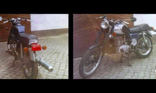

Meine Erfahrungen mit der MZ TS250/1 sind da leider völlig anders.Die völlig unterdimensionierte Lima mit gerade einmal 60 W war die reinste Katastrohpe.Mit Licht und Blinker bei nicht knackevoller Batterie, (Tagfahrlicht) machte die Karre selbst bei hoher Drehzahl Bocksprünge infolge mangelnder Spannungsversorgung und Zündaussetzer .Anbei noch der nicht existente Reglerwiderstand.Diesen führte ich bei längeren Strecken immer genauso wie ein Clipkettenschloß immer mit.

So runtergekommen war das Teil nicht, in unserer Truppe von ca.8 baugleichen Modellen der 250-250/1 kannte jeder das Problem.
