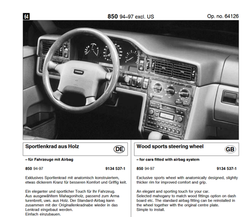

ich suche für meinen Elch ein passendes Holz-Lenkrad.
Hat jemand dieses schon einmal gemacht und hat vielleicht einen passenden Anbieter?

Selbstverständlich ist eine Nachrüstung möglich!
Wird auch im Zubehörkatalog angeboten.

Die FoMoCo Lenksäulen an folgenden Modellen sind ALLE gleich: S80, V70, XC70. Folglich passt jedes Lenkrad an jedes Modell.
Es gibt lediglich den Unterschied "RTI, oder kein RTI (sondern Sensus)".
