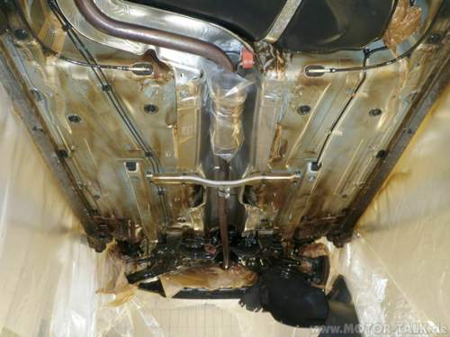

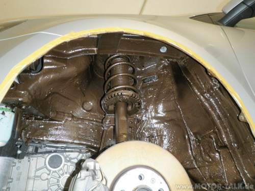

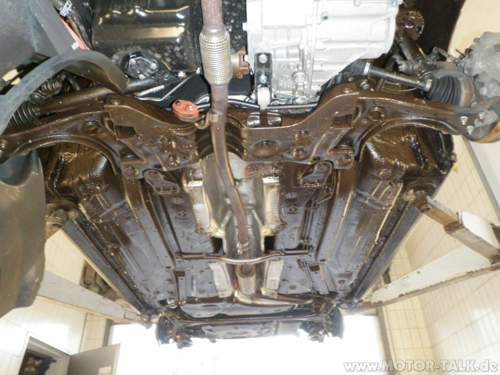

anbei das Carlofon-Protect-2-Schicht-Verfahren mit Carlofon PENETRANT (1. Schicht) und Carlofon SEALANT (2. Schicht) als Fotodokumentation an meinem VW Polo 1.2 TSI.
Kosten (Unterboden und Radhäuser): 430,- €
Der Preis schließt jeweils eine kostenlose jährliche Kontrolle und kostenlose Nachbesserung ein (so lange, wie das Fahrzeug von mir genutzt wird)!

Unterbodenkonservierung-3
Unterbodenkonservierung-5
Unterbodenkonservierung-6
Sieht schön aus. 🙂
die behandlung sieht ganz gut aus. Bei den Stoßdämpfern muss man etwas aufpassen, nicht das durch festklebenden Schmutz die Dichtringe schaden nehmen.

die 2. Schicht - das Carlofon SEALANT (= dunkelbraun) - ist nach dem Ablüften nicht klebrig, so dass kaum Schmutzpartikel daran haften bleiben. Dies ist z. B. völlig anders, wenn zur Unterbodenkonservierung das Korrosionsschutz-Fett von MIKE SANDER verwendet wird.
