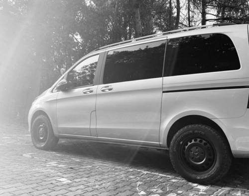

In dem Gutachten von Hartmann steht nix von anderen Reifen. Ich ja 235/60r17 drauf, werde aber im Frühjahr auf 225/65r17 gehen (gibts ein bisschen mehr Auswahl an AT Reifen)
Um die Eintragung und den Umbau hat sich komplett die Firma Mercedes Eiberweiser in Deggendorf gekümmert 🙂
Gutachten oder ABE.? Ich denke schon, das da irgendwas von Serienfahrzeugen drin stehen wird. Also wenn du Serienräder hast, dann ist das Federn einbauen kein Problem.
Fährst du Zubehörräder selbst mit ABE, dann ist das Fahrwerk und die Räder in Kombination einzutragen.
Und da die Reifengröße nicht der Serie entspricht, auch wenn die Felgen original sind, muss das eh abgenommen werden.

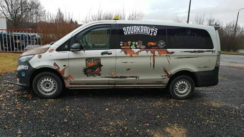

Ich habe in eine V-Klasse 447 220CDI K Eibach Federn mit +35mm verbaut. Außerdem Spurverbreiterung +1cm pro Rad. Heckfedern gleich mit neuen Auflagern, weil die nach drei Jahren zu vergammeln begannen. Ich fahre das Auto nie an der Grenze, die Optik ist mit 19" einfach eine Messe, das Fahrwerk nicht weicher oder härter. Ob man das alles haben muss, bleibt dahingestellt. Ich wollte es einfach nur.
Habe jetzt mittlerweile zusätzlich zu den Höherlegungsfedern auch noch ein Lift Kit verbaut.
Bringt nochmal ca. 3cm mehr Bodenfreiheit.
Also mit Federn und Kit jetzt ca. 6cm höher

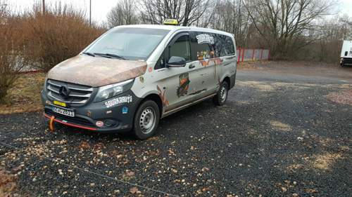

@Vito447 schrieb am 31. Dezember 2021 um 20:36:41 Uhr:
Jetzt sind die Federn drinn 😉 Reifen sind das nächste
Servus. Ist dies der lange Vito? Wieviel Bodenfreiheit hat der jetzt?
@Harada01 schrieb am 31. Dezember 2023 um 01:58:15 Uhr:
Jetzt sind die Federn drinn 😉 Reifen sind das nächsteServus. Ist dies der lange Vito? Wieviel Bodenfreiheit hat der jetzt?
Hallo, meinst du mit lange Vito den extralangen?
Meiner hat den langen Radstand also die goldene Mitte.
Mit der Bodenfreiheit muss ich mal messen.
