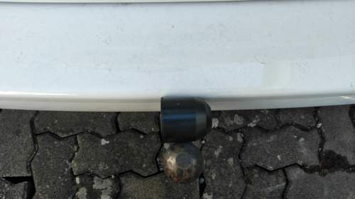

Hallo
Wer kann seine Heckklappe öffnen wenn ein Anhänger angekoppelt is.t
Klappe stößt bei mir am Griff des Anhängermauls an.
Ich habe eine nachgerüstete abnehmbare Kupplung von der Firma BRINK dran.
Wenn es bei euch nicht so ist bitte den Hersteller der Kupplung angeben.

Hallo, ich habe die Originale von Opel drauf, geht sich perfekt aus.
@dalgas schrieb am 10. April 2021 um 21:26:07 Uhr:
Ich hab auch die Originale.
Bei mir bekomme ich diese nicht auf wenn ein Hänger dran ist.
Meiner Meinung nach auch wieder eine super Leistung der PSA/Opel Ingenieure.
Was hast du für einen Hänger?
Dachte die Hänger sind vom Aufbau an der Kupplung relativ gleich!
ich habe einen Pongratz Anhänger. Weiß aber, dass die Vorrichtungen zum Einhängen unterschiedlich sein kann.
Ich habe an meinem Spacetourer die Kupplung von Brink (9078712).
Ich habe einen Pongratz- und einen Anssemsanhänger.
Bei beiden stößt die Heckklappe vor den Bremshebel.
ich habe einen Saris 2 Tonnen Tandemhänger

geht die Klappe über den Griff der Kupplung?
denn da bleibt er bei mir schon hängen

ja, über den Griff der Kupplung geht die Heckklappe.

Habe originale dran und kann mit 1,3t Anhänger von Bliss NICHT die Klappe öffnen, es fehlen 1,5 cm...
Ist eure Kupplung auch so hoch wie bei mir
(Siehe Bilder)
Und wenn tiefer bitte den Hersteller mit angeben
Danke
ich habe einen Traveller von 2019 mit der abnehmbaren AHK von Brink ab Werk bestellt und natürlich das gleiche Problem. Im aktuellen Peugeot-internen Konfigurator ist inzwischen angeblich ein Hinweis darauf, dass die Klappe nicht aufgeht. Im Online-Konfig fehlt davon jede Spur und ich bin mir sicher, dass das damals kein Thema war.
Vom Service habe ich gehört, dass es "früher" einen Rückruf gab, weil die verbauten AHK für einige Hänger zu niedrig waren (der Hänger also zu sehr nach vorne kippte). Das wurde scheinbar durch den Rückruf behoben und jetzt haben wir den Salat.
2019 gab es Lieferverzögerungen ganz ausdrücklich aufgrund der AHK. Vermutlich wurden dann einfach irgend welche verbaut. Das verbaute Modell der AHK führt weder Brink noch Peugeot auf ihren Seiten.
Offizielle Reklamation läuft aber mit wenig Hoffnung auf Erfolg.
Ich habe einen Baumarkthänger von toom und bei mir klappt es. Es ist zwar knapp, aber es reicht.

Das ist mal echt knapp..
Bin mal gespannt was ich für eine bekomme. Der OZL ist schon da, aber die AHK zum Nachrüsten auch - NUR der E-Satz ist nicht lieferbar.. Schon seit 5 Wochen..
