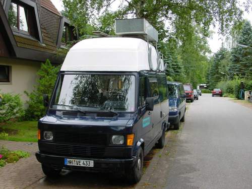

Mal ne andere Frage
Anfang der 70er Jahre war es erlaubt das Dach von einem Merzedes Transporter auf zu schneiden
und das Oberteil von einem VW Bus als Hochdach drauf zu setzen.
Das gleiche gab es z.B. auch als VW Bus mit 2 CV Oberteil.
Man brauche damals keinerlei Gutachten für die aufgesetzten Dächer, da sie ja bereits auf
Fahrzeugen verbaut waren die eine ABE haben.
Meine Frage:
Ist das Heute noch möglich ?
Bekommt man für so was noch eine Zulassung ?
Wäre das eine alternative zum Reimo Hochdach ? :-)
Ich weiß nicht, wie das mit den ganz neuen Abgasnormen ist. Denn da wird ja jede Fahrzeugvariante relativ aufwändig bei Real Driving Tests untersucht.
Grundsätzlich ist es natürlich möglich, eine eigene Dachkonstruktion aufs Fahrzeug zu setzen. Allerdings muss der TÜV ein Gutachten zum Fahrzeugumbau (Festigkeit, Sicherheit, neue Abmessungen, ... eventuell auch Abgasverhalten) schreiben, das geht am ehesten, wenn du schon die Umbaupläne mit den zuständigen Ingenieuren besprichst.
Ich hatte 1987 ein gebrauchtes Nugget Aufstelldach auf meinen Transit bauen lassen. Das habe ich damals übrigens auch bei Reimo erworben.
Da hat auch damals schon der TÜV ganz genau hingeschaut, obwohl der Umbau von einem Fachbetrieb ausgeführt wurde und das Dach vorher auf einem originalen Ford Nugget montiert war.
Reimo erschien mir damals übrigens auch schon als ein gemächlich arbeitender Betrieb, aber ich meine mich zu erinnern, dass deren Hauptgeschäft der Grosshandel war und der Endkundenhandel eher nebenbei lief.
Ich hatte 1987 ein noname Kunststoff Hochdach auf einen 307 gebaut. Die Spriegel habe ich schweißen lassen. Wichtig war dem Prüfer nur, das es mit Schutzgas geschweißt wurde und eine Verstrebung mit 5mm Dicke eingesetzt wurde.

Ohne Hintergrundwissen zu haben denke ich in unseren überreglementierten Europa ist das nicht mehr möglich🙂
Mit bescheidenem Hintergrundwissen, möchte ich behaupten, ist das mit gewissen Auflagen immer noch möglich 😁
Das Hintergrundwissen gibt es beim TÜV!
