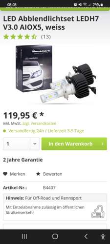

Es gibt derzeit nur LED-Lampen für H4 bzw. H7 Scheinwerfer, die legal zugelassen sind, aber auch nur für bestimmte Fahrzeuge.
Der Grund ist, das jedes Fahrzeug einzeln für die LED-Leuchtmittel abgenommen werden muss.
Ich hatte in meinem Yaris Hybrid auch schon LED-Leuchtmittel drin, das waren speziell welche für Linsenscheinwerfer von der Firma Benzinfabrik.
Die haben wirklich sehr gutes Licht gemacht, auf Grund aber, das sie auch illegal sind, habe ich jetzt wieder auf legale Halogen-Leuchtmittel zurück gewechselt und habe derzeit die "OSRAM Cool Blue Intense Next Gen. (5000K)" verbaut. Auch das sind richtig gute Leuchtmittel, nicht ganz billig, aber legal

@Philipp3112
Die meisten LED Sets der Benzinfabrik kann man eintragen lassen, bin seit Jahren dort Kunde und sehr zufrieden.
Auf Nachfrage bekommst Du die technischen Details und fährst damit zum TÜV. Wenn der Inschinör halbwegs in der Gegenwart lebt, nimmt er das so ab.
Andre
Das stimmt zwar, allerdings wird diese Eintragung ziemlich kostspielig, da es sich um eine Einzelabnahme §21 StVzO handelt.
§21 ja, teuer nein. Habe vor 4 Jahren im Rahmen der HU für die Abnahme (Umrüstung Xenon auf LED) knapp 80€ bezahlt.
Das finde ich jetzt nicht teuer. Problem wie bei jeder "Sonderabnahme" ist halt, daß ein x beliebiger anderer Prüfer das wieder kassieren kann...
