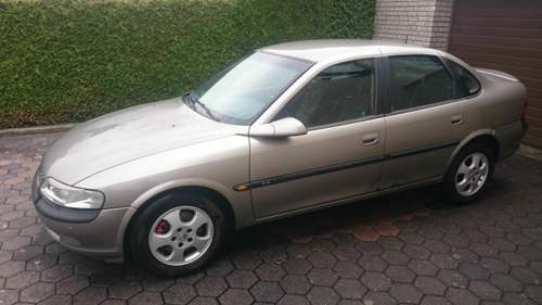

Hall Leute,
vor kurzem hatte ich das Problem, dass der Motor meines Heizungslüfters nicht mehr funktionierte.
Ein Ersatzmotor war vom Autoverwerter schnell besorgt, und wenn man weiss, wie es geht, waren die Motoren auch schnell ausgetauscht.
Ich habe mir dann mal die Mühe gemacht und den vermeintlich defekten Motor auseinander genommen, weil ich mir die Kohlebürsten und deren Verschleiss ansehen wollte.
Die Bürsten waren schon ziemlich abgenutzt. Nachdem ich den Motor wieder zusammen gebaut habe wollte ich ihn auch gleich testen.
Und siehe da. Er ist wieder gelaufen.
Dann lag es also nur an den Kohlebürsten. Offenbar habe die in den Führungen geklemmt.
Das ist aber kein grosses Problem. Die kann man ja ersetzen.
Was ich damit sagen will ?
Werft die alten Motoren nicht fort. Prüft sie, und wenn ihr sie noch zum laufen bringen könnt, dann habt Ihr noch einen Ersatzmotor
