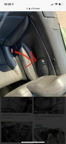

Wie bekomme ich im C70 Cab die Abdeckung ab, ohne etwas kaputt zu machen?
21 Antworten
Themenstarteram 10. Juni 2021 um 7:56
Hat keiner einen Plan? Eine Seite kann ich etwas abheben, aber irgendwo hängt die ganze Abdeckung fest

Dann müsste man von „hinten“ ran. Also irgendwie die Seitenverkleidung abnehmen :confused:

Die seitlichen Abdeckungen
Hast du mal die Beleuchtung ausgeclipst? Die Birnen müssten sich wechseln lassen. Also muss das Ganze ja irgendwie herauszubekommen sein. Das wäre mein erster Ansatz.

Themenstarteram 10. Juni 2021 um 8:46
Nein, an die Birne komme ich auch nicht ran, hab den Trick noch nicht durchschaut. Ich mag nicht einfach irgendwo loshebeln

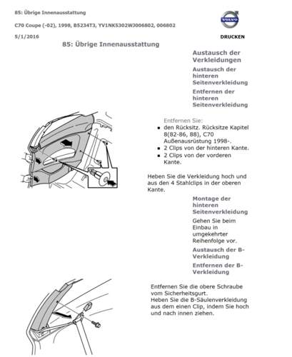

Themenstarteram 10. Juni 2021 um 12:32
Wenn ich drüber nachdenke, wird man wohl die ganze Seitenverkleidung abnehmen müssen, ansonsten macht der Verweis auf die Werkstatt ja wenig Sinn
Ja, du musst die Verkleidung runter nehmen.
