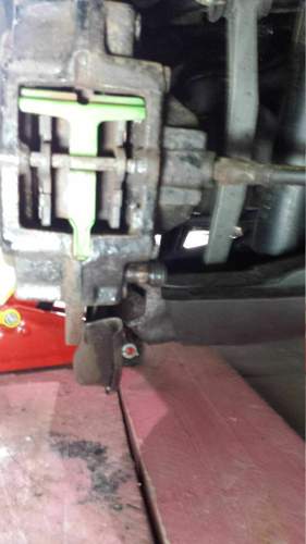

Hast Du evtl. auch noch Bilder vom richtigen u. vom falschen Einbau?
Als Bilder für die Garage mit den Überschriften: Richtig...Falsch
Viele Grüße
quali
Damit auch aus Fehlern Anderer Mitglieder lernen.
Entlüftungsnippel müssen Oben sein!
Der einzige Vorteil von Nippel unten: man kommt besser von unten dran. Nur leider kommt die Luft nicht aus den Zangen.
Gruß Torsten
Falsch eingebaut (Nippel unten)

Schön, dass Du uns eine Rückmeldung gibst. Hätte man den falschen Einbau nicht merken können, weil ja der Bremsschlauch verdreht war?
viele Grüße
quali
Nein, da der Bremsschlauch mittig an die Zange angeschlossen ist. Auf den ersten Blick sah es nicht falsch aus.
Die Entlüftungsnippel waren dadurch das sie unten waren natürlich viel besser zu erreichen. Ergab aber halt das Problem, die Luft konnte nicht entweichen.
