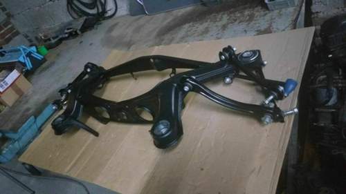

Mache grade auch meine Hinterachse, aber einmal komplett, dann ist Ruhe.
Bin grade damit fertig... Ein Gedicht. Das anziehen der streben im belasteten Zustand kann man so ziemlich vergessen. Grade mit der vielzahnverschraubung. Hab mir ein Werkzeug gebaut....das nächste mal im ausgebauten Zustand.. In hoffentlich 15 jahren
Img-20181218-074119
Img-20181218-074110

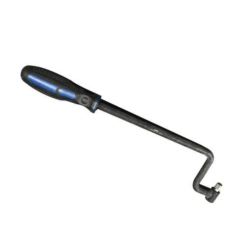

Spezialwerkzeug für Spurstangeneinstellung der hinteren Spurstange beim W124
das hier habe ich:
3 tlg Hinterachs Einstellwerkzeug Spureinstellschlüssel für Mercedes
https://www.ebay.de/.../302911248697?...
wie ich finde ein gutes Werkzeug, vor Allem freut es den, der die Spureinstellung vornimmt, es erleichtert einfach das Verstellen.
Zum Auswechseln der Spurstangen hat es nicht wirklich geholfen, da ich die Chose rausflexen mußte.
Ergo: es hilft nur, wenn alles hoffentlich noch beweglich ist.
Ersetzen kann man es mit einer guten Auswahl an Sehr KURZEN!!! Bit- Knarrenadaptern und einer Knarre, die einen schlanken und schmalen Kopf hat. Oder einer Knarre die nur ein Bit-Einsteckloch hat...

@lelmo schrieb am 2. Januar 2019 um 13:56:37 Uhr:
das hier habe ich:
geht dort halt eng zu.
das werkzeug sieht gut aus!
wenn man einen vielzahn-bit (mit 10mm schaft, grösser hab ich nicht gefunden ) in einen ratschengabelschlüssel 10mm einsetzt ist fast noch besser als das gezeigte werkzeug - ein rohr als verlängerung damit man auch kraft hat. Leider findet man diese bits fast ausschliesslich in 397teiligen bit-set-boxen.. (blöd wenn man nur den einen vielzahn braucht)
das werkzeug sollt halt von guter qualität sein - sonst ist das ja sofort kaputt - speziell diese knarren-maulschlüssel - da gibt es schrott ohne ende für relativ viel geld.
