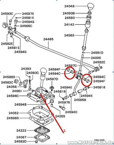

Jetzt haben wir ein anderes Problemm.. das alte Auto - Carisma, was jetzt die Tochter fährt.. macht nicht mit, wenn mann den Rückwärtsgang einlegen will... am Anfang..hat man paar mal versucht und es ging..jetzt will nicht mehr.. 🙁(

Das Problem sind die Büchsen am Schaltgestäge .
Sie schlagen mit der Zeit aus und bekommen Spiel .
Kosten ca 40 euro und dauert nee halbe stunde arbeit .
somit sollte dein Problem gelöst sein . alles andere ist purer Quatsch und
geldschneiderei -
ehemaliger Mitsubishi -Mechaniker

Hallo nochmal, ich hab jetzt den Carisma 1999 1,6 66KW hier und die Teile am Gestänge sehen nichtmal so schlecht aus, Fahler ist dass die Schaltstange nicht genug "hoch", also in ins Getriebe drückt.
Wenn wir mit der Hand, an dem Punkt wo Schalthebel mit der Schaltstange verbunden sind, nach helfen lässt sich der Rückwertsgang einlegen.
Was kann das noch sein, wenn, wie meiner Meinung nach, nichts sichtbar Ausgeschlagen ist?

Das ausgeschlagene siehst du nicht. Das ist minimal speiel ,was nicht sein darf.
Was noch sein kann, getriebe im eimer....
Sicher sind es im Normalfall ein minimales Spiel, oder auch 2, die dazu ausreichen.
Der fehlende Weg den die Schaltstange noch nach rechts (Schaltknauf nach lks.) gehen müsste um die Kupplungsbetätigung weit genug für den Rückwertzgang hoch zu drücken / einzudrücken war jedoch enorm.
Mitsubishi hat mir mal ein Bild geschickt auf dem ich mit "1" ein mit zwei 8er Schrauben gehaltenes Blech markiert habe.
Dieses Blech haben mir um 4mm gekürz und die Schraublöcher so erweitert dass es verstellbar ist.
Drückt man es jetzt bei Einbau ganz nach lks. aussen und zieht es fest kann der Schaltknauf wetier nach lks bewegt werden und macht was er machen soll.
Sicher ist das nicht die ideal Lösung, das wäre der Tausch der Buchsen.

Um dein Problem endlich mal zu lösen gebe ich Dir mal eine Liste von folgenden Ersatzteile die du benötigs. Alles andere ist ist absoluter
Pfusch und hat nix fachgerechter Reparatur zu tun .
Du bestellst also. 2x 24581E , 2x 24594G, 1x24565C ,
2x 24594E, 2x24581B, 1x24565B , 1x 24597C
1x 24594D
Diese Teile kannst du allerding nur bei Mitsubishi bestellen im freien bzw
im Internet werden sie kaum oder überhaupt nicht angeboten .
Ich hab Jahrelang bei Mitsubishi gearbeitet und kenn den Carisma auswendig .

Spiel in der Büchse am Schaltgestäge (MR911654)
ich habe bei Mitsubishi eine neue bestellt, kann sie aber nicht reinstecken. Die alte Buchse ist schon raus.
Frage:
Kann ich die neue Buchse einfach mit Gewalt reinsteppseln oder soll ich doch erst mal den Hebel (LEVER,GEAR SHIFT SELECT (MR911658)) abbauen?

erledigt!!!
man muss doch erst mal den Hebel abbauen
Koennen die Buchsen dann auch das Problem sein wenn der erste Gang super schleicht rein geht u man den Schalthebel ruehren kann wie bei einem Bus? Wo sitzen die Buchsen? Ist ein Carisma 1,6 & bj 98
Das sind 2 verschiedene Motoren und Getriebe ,bei dir ist der Verschleiss dieser Buchsen ein bekanntes Problem,bei GDI weniger .
Am besten als Grundvorrausetzung wechseln lassen ,die Reperatur geht schnell und günstig über die Bühne.
Wo sitzen denn die Buchsen?
sieben Beiträge weiter oben ist doch ein Bild mit den Buchsen angehängt 🙄
