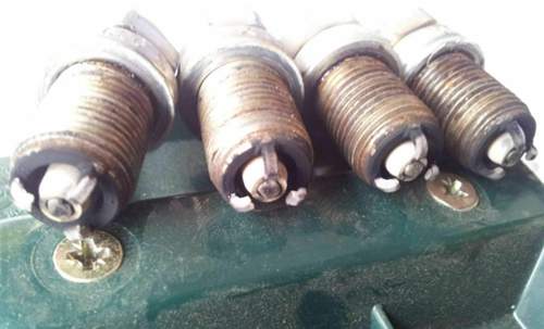

Wie waren denn die alten Kerzen? Braun, verkohlt, Abstand der elektroden ?
Welche hast du denn gekauft ? Volvo, Bosch, NKG ?
thx
Themenstarteram 26. Dezember 2014 um 13:55
...die 2 mittleren waren ziemlich abgekokt. Genommen habe ich die Guten von NKG.
Themenstarteram 26. Dezember 2014 um 13:57
V40-zuendis1
Auch wenn es "die Guten" sind - schau sie nach spätestens 15.000 km an. Die wenigstens dieser sog. Longlife-Kerzen halten die versprochene Lebensdauer.

@Spargel1 schrieb am 27. Dezember 2014 um 11:24:58 Uhr:
Wie kann man "abgekokt" südlich der Mainlinie übersetzen? Elektrode abgebrannt oder verrußt?
...abgebrannt + verrußt!

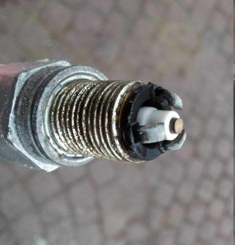

....es stellt sich auch gleich ein "neues Problemchen" ein:
Die ersten 100km iss er wunderbar gefahren. Heute urplötzlich, fängt der Elch an zu ruckeln, so als wenn er auf 3 Zylindern läuft. Das hat er vorher noch nicht gemacht.
Ich habe natürlich gleich an den kürzlich erfolgten Zündkerzenwechsel gedacht, und die Dinger nochmal ausgeschraubt. Welche Überraschung: alle Kerzen waren fest verschraubt aber dafür total verkokt.
Habe mal ein Foto gemacht.
Zuendi1
Den Bildern der alten Kerzen nach ist der Motor gesund.
Die neuen Kerzen sehen doch gut aus - daran kann es nicht liegen, dass der Motor rumzickt.
Könnte nun einfach ein Riß in einem Schlauch sein, der mit der Ansaugluft zu tun hat.
Könnte eine Zündspule sein. Aber das müßte an den Elektroden über kurz oder lang zu sehen sein.
Könnte ein Nocken- oder Kurbelwellensensor sein.
Auslesen lassen?

Nein, das war ein selbst eingebauter Fehler. Eine der Zündkerzen war nicht fest genug angeschraubt und hatte sich etwas gelockert. Ich habe dann zur Sicherheit alle nochmal raus und neu eingeschraubt.
Jetzt wieder "ruckelfrei".....
