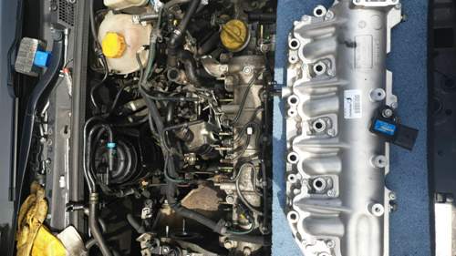

Bein Tausch des AGR habe ich gesehen, dass das Gestände der Drallklappen abgeflogen ist. Die Drallklappen waren auch ausgeschlagen. Also einen neune Saugrohrmodul bestellt und eingebaut.
Der Fehler mit dem Ansaugsystem ist seit dem weg aber der Fehler mit der Ladedruckregelung ist geblieben.

Wie sehen die drallklappen aus ? Also da wo die Stange drauf kommt .....
Alles versaut ?
Dann brauchst du neue ansaugbrücke....da pfeift es raus.
Drallklappen
Ansaugbrücke / Saugrohrmodul habe ich bereits getauscht.
