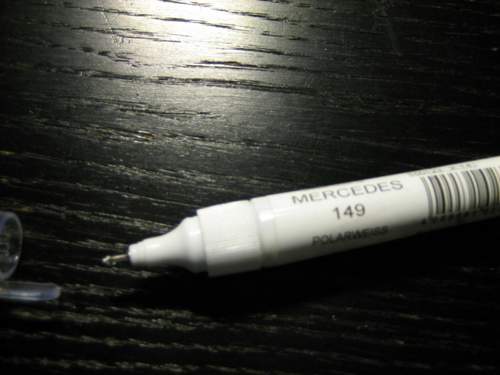

Ein Lackstift im Auto war für mich schon immer Pflicht. Da kann man dann mal eben auf dem Parkplatz kurz tupfen, wenn man mal wieder Anstoß an einem Lackeinschuss nimmt. Zudem beugt man so auch möglichen Rostschäden vor, sofern auch die Grundierung in Mitleidenschaft gezogen wurde.
Zum Ausbessern ein kurzer Tipp: IMMER einen hölzernen Zahnstocher mitführen. Mit diesem kann man punktuell und wesentlich gezielter den Lack aufbringen, als mit diesen serienmäßig im Lackstift steckenden, viel zu dicken Pinselchen. So erspart man sich auch die unschönen "Lackhügel", welche nach der Pinselnutzung ja sehr häufig feststellbar sind.
Gruß,
Andreas
Die Zeit der Pinsel im Lackstift ist aber eigentlich vorbei, siehe Bild.
Edit:
Nicht original MB, aber bei den üblichen Auktionshäusern zu bekommen!
Stichwort: QLS
Img-2391
Whow, das nenn ich ja mal Fortschritt! Gut zu wissen, denn ein Lackstift für meinen Neuen fehlt mir noch.
Anscheinend hat Mercedes da entwicklungstechnisch einen Vorsprung, denn bei meinem Audi hatte ich den Pinsel noch... 😁
DANKE für den Tipp!!!
Zeit wird auch deine trauer heilen, ixh hatte gleich am anfang schön die felge zerkratzt. Steinschlag wird immer ein ärgernis bleiben aber lackstift reicht aus, wie andere schon schrieben, wenn es dann ma zu viel wird dann ist halt mal eine neulackierung angesagt
Diese modernen Lackstifte habe ich auch schon ausprobiert. Die Handhabung ist zwar sehr einfach und sauber, die Farbqualität ist aber allenfalls suboptimal und die Farbtöne gehören eher in die Kategorie "one Color fixes all Colors".
Die besten Ergebnisse erzielt man immer noch mit dem Originallackstift und einem haudünnen Pinselchen, mit dem die Schäden von den Kanten her zugetupft werden. Nach ausreichender Trocknungszeit das kleine Lackhügelchen mit 3000er Papier im Schleifklotz ebnen und die entstandene matte Fläche mit Lackreiniger hochpolieren. Mit etwas Geduld und Übung sind die Schäden danach fast nicht mehr zu erkennen.
