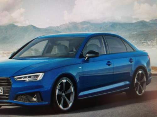

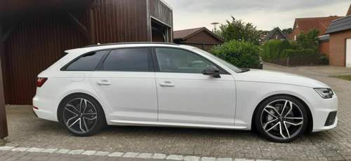

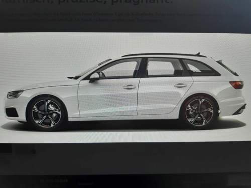

Ich hab damals auch wegen der GMP allerdings Kantana geschaut und mich dann doch für Serienfelgen entschieden, wie immer seit 20 Jahren.
Audi hat da auch einiges im Angebot.
Für den meiner Frau sind es Sidus geworden.
An Sonsten gibt es auch die Rotor oder die Flag aktuell.
Hab ich mal in den Anhang gepackt.
Die Sidus gibt es aktuell oft bei E*** und den Kleinanzeigen für unter 2000Euro ungefahren.
Wichtig ist, das du egal wofür du dich entscheidest, nicht am Reifen sparst, haste ja auch geschrieben.
Die richtige Größe ist 245/35/19.
