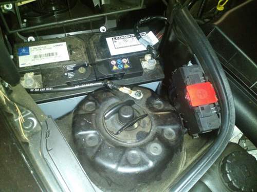

also mein 2008er CLK Cabrio hat separate Kontakte zum anklemmen eines Ladegerätes.
Wenn das bei Dir auch so ist, solltest Du die nehmen und nicht direkt an die Batterie gehen.
Aber bei unseren Autos gilt schon plus an plus und minus an minus (oder Karosse).

Also meinst, dass es tatsächlich egal ist, ob ich die Minuspolklemme nun direkt an der Batterie oder aber an der Karosserie anbringe? Da lese ich ständig versch. Ansichten!
Du hast bei Dir separate Kontakte zum anklemmen des Ladegerätes? Wo sind die genau bei Dir und wie erkenne ich diese, falls ich sie auch habe?
Sorry wegen der Nachfrage und nochmals dankeschön.
also bei meinem CLK geht das Massekabel ja direkt vom Minuspol an den Dom.
Mag sein dass bei manchen Autos da noch was zwischen hängt, hier aber nicht.
Ist also egal ob Pol oder Masse.
Der Plus Kontakt ist vorne Rechts unter einem kleinen roten Deckel, nahe der Batterie.
Für Masse gibt es keinen extra, da war ich etwas ungenau.
- Siehe Fotos, Batterie sitzt bei mir vorne rechts (in Fahrtrichtung) unter dem Luftfiler.
Img-20151216-193209
Img-20151216-193047
