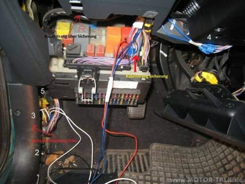

Hallo liebe gemeinde,
brauche dringend hilfe beim einbau meiner Funkfernbedienung :-(
ich habe mir eine FFB von Lux.pro gekauft und möchte sie nun anschließen.
Es stellt sich nur schwieriger dar als gedacht:-(
an der Funkfernbedienung sind folgende Kabel:
6 kabel
orange + orange schwarz
weiß + weiß Schwarz ( an den weißen sind jeweils 10 amp sicherungen verbaut)
gelb + gelb schwarz
diese kabel sollen zur Zentralverrieglung gehen laut plan
einmal rot = +12V power
schwarz = Gnd (minus/masse)
rot/schwarz = Trunk release Output
braun = Parking light (das braune kabel splittet sich in zwei kabel und ist mit 10 amp sicherung versehen)
Die zentralverriegelung muss ich an der Außenseite Fahrerraum anzapfen wenn ich das richtig verstanden habe. hier die frage mit welchen kabeln von der Funkfernbedienung?
ich hab schon bisschen gegoogelt.
für die zentralverriegelung sollte für "ZU" ein gelb/schwarzes kabel dort sein und für "Auf" ein weiß/violettes
Habe ein Ford Escort Mk7 Bj: 96. zentralverriegelung ist vorhanden.
jedoch ohne knöpfe.
Ich hoffe ihr könnt mir schnell weiter helfen hab morgen frei und würde sie gern einbauen. so schwer kann das doch nicht sein :-(
schaltpläne sind auf den bildern
mfg
Chris
ja so habe ich es gemacht.
ich denke ich habe aber genau die selbe steuerung gekauft wie du
der blöde plann kommt mir sehr bekannt vor
habe jetzt geckuckt wie ich es geschaltet habe
also
ich habe die seitenverkleidung weg gemacht die links am boden verläuft. und dann die verkleidung für den sicherungskasten abgemacht.
dann kannste den sicherungskasten mit dem klipphalter aushängen und runter hängen lassen.
FB zu Auto ist immer die auflistung ok
Weiss zu Gelb/Schwarz klemmen =>Kabelstrang links hinter seitenverkleidung
Weiss/Schwarz zu Weiß/Violett =>Kabelstrang links hinter seitenverkleidung
Gelb
Gelb/Schwarz
Rot mit Sicherung diese 3 zu Rot vom Kabelstrang über Sicherungskasten
ist ein Strang der Schwarz ummantelt ist. habe die ummantelung vorichtig geöffnet und dort eben das dauer+ geholt
Schwarz zu Masse ist klar. ich habe einen selbstschneidende Schraube genommen und in Karosserie geschraubt und das kable dort ran (auch hinter Seitenverkleidung links da stört es nicht und wird auch nie feucht)
und dann gibt es da noch Braun 2mal
also
1x Braun zu Blau/rot => Kabelstrang sicherungskasten
1x Braun zu Blau/weiß =>Kabelstrang sicherungskasten
das wars dann und sollte klappen und blinker sind auch mitgesteuert dann ;-)
ps ich habe noch das Schwarz rote kabel genutzt um den kofferaum deckel per fernbedienung öffnen zu können dazu benötigst du aber dann nen zusätzlichen motor mit seilzug habe ich auch von ebay beim selben anbieter für 10€ bekommen.
ist ganz praktisch beim einkaufen. dann kann ich den deckel beim nähern zum wagen schon öffnen.
ich hoffe du kommst soweit mit meiner anleitung klar
bild von dir überarbeitet damit du weißt wo ich meine

ok dann mach ich mich jetzt mal ran
jo alles gute
ich fass es nicht, es klappt. Hurra =)
Danke Danke Danke
zuerst hat das plus pol nicht richtig kontakt gehabt. dann funktionierte es aber nur die linke seite, dann hab ich das andere blau weiße genommen jetzt alles wunderbar =)
vielen vielen Dank =) aus dem ganzen gekabels und anleitungen soll mal jemand schlau werden aber du hattest es ja geschaft.
nochmals danke =)
kein problem
hab damals auch lange rum probiert. ;-)

Hi zusammen
ich habe meine luxpro so angeklemmt wie du es unten beschrieben hast
auf zu sperren geht alles , jedoch blinken meinne linken blinker und meie rechten nicht , zu dem blinken der blinker kommt das abblendlich das blinkt mit
evtl kabel vertauscht oder denk von den beiden braunen !
und zu der anklemmerrei habe ich noch eine sehr schwere frage
ich hab ein cabrio bj97 mk7
wenn ich absperr via schlüßel dann geht die interne alarmanlage auch mit an
wenn ich jedoch an der fb zuschlies dann macht das mein auto nicht 🙁
dazu kommt das mir aufgefallen ist das die griffe sich nicht ganz zu ziehen erst wenn ich auf der fb wieder auf öffnen drück dann schliest das komplet zu !
aber alarmanlage bleibt deaktiviert
kannst du mit hier oder jemand anderes tips geben ?
