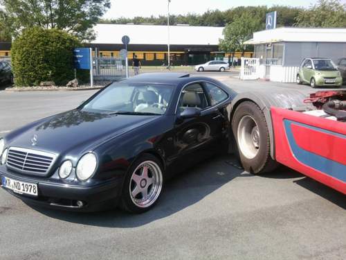

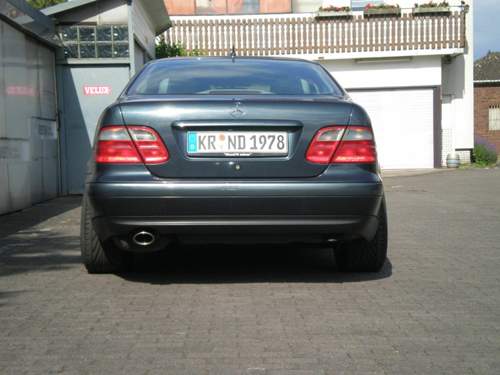

Wer sagt das 17" zu klein sind?
3 teilige OZ Futura
VA: 9x17 ET26 mit 215/45
HA: 10x17 ET19 mit 235/40
PS: Bei Interesse die Felgen stehen zum Verkauf, hatte leider einen Unfall
mein CLK ist Totalschaden, die Felgen haben aber nichts abbekommen
Bei Interesse einfach PN an mich

ah du backe..mein beileid, der arme CLK ... ist wohl einfach zurückgefahren und hat dich net gesehen?
Hast dir ja wenigstens einen gegner der selbigen Marke gesucht, aber hättest du nicht einen Gegner ind einer grösse wählen sollen 😁
hatteste da noch spurplatten drunter?haste ne tieferlegung drin?
was willste denn haben für die felgen.sind die gummi´s noch in ordnung?

Keine Spurplatten drunter, 40er H&R Federn
die Felgen sind so das absolut maximalste was ohne Karosseriearbeiten drunter geht
Reifen sind laut Gutachter noch ca. 5mm, hab aber vorhin die Räder runtergenommen
sie sind für vielleicht noch 1 Saison gut, dann sollten die vorderen neu (sind aussen leicht mehr abgefahren)
Preislich, mach mir einen Vorschlag
aber komm nicht mit 400... da darfst du die mal für fotografieren kommen

nicht ich hab ihn ausgesucht, er hat mich gewählt, konnte da nicht wirklich entscheiden
der hat meinen kleinen Coupe mit nem Parkplatz verwechselt

und welche einpresstiefen hast du da?
