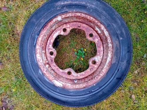

Moin zusammen, ich habe hier 2 Felgen drüber, kann aber nicht sagen / finden zu welchem Auto sie gehören könnten
Die Felgen haben 12 zoll es sind alte 4.8-12 Reifen drauf.
Lochkreis sind etwa 5x195 - vielleicht 5mm Abweichung müsste ich nochmal genau messen
12 zoll felge

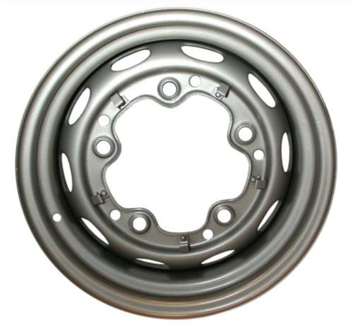

…bin bei der Suche hier hängen geblieben wegen der „genieteten Radkappen Klammern“ - wie Käfer und Co.
Das Netz ist voll von TT Prinz-Felgen. Ich dachte eher älterer Bauart. Scheint aber nicht der richtige Weg zu sein…
@kleinerbremer schrieb am 17. Feb. 2024 um 16:55:15 Uhr:
Guck mal auf das Bild vom TE, das sind Bolzen, keine Klammern, wenn man mich fragt.

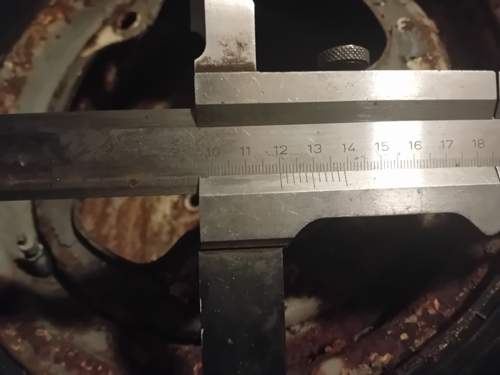

Bitte mal genau den Lochkreis messen. Zur Not auch den direkten Abstand Loch zu Loch.
Es sind 12 zollfelgen (!!!) , also kein käfer und kein Bulli!
Das Nabenbild passt wohl nicht zum NSU auch wenn der 12 Zoll bereift ist - ich hab da nix passendes gefunden 🙂😕

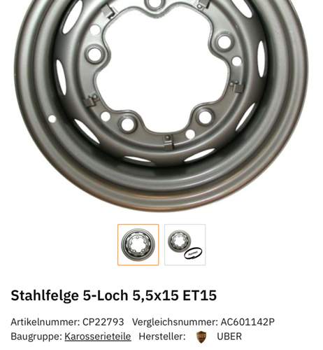

Nochmal von vorne: Käfer hat 15", NSU 12".
Mach gleich morgen früh!
@kawastaudt schrieb am 17. Februar 2024 um 17:59:57 Uhr:
Sorry, jetzt doch etwas später , also es sind 5 x 225mm
Lochkreis größer als beim Käfer (205/225), aber Felgennenndurchmesser kleiner (12"/15"😉. Sehr seltsam das.
Sorry 5 x 202,5mm
Außenkante Loch zu Mitte Loch... Es sind alte 12 Zoll reifen drauf - auf der felge habe ich nichts gefunden
Wie wurde das gemessen? Stimmt das denn genau? Könnte ja dann doch fast 205 mm sein.

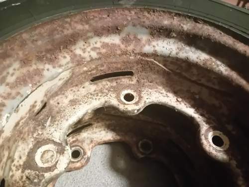

Hab mir einen Schaber und ne Drahtbürste geschnappt und Tatsache was gefunden...
Ich meine den Herstelle züdrad zu erkennen, felge ist
3 1/2 ×12 als grösse zu erkennen, eine Nr 12493 (??? ) und eine 2/59
Mal sehen ob sich da was finden lässt - ib es Tatsache ein Auto ist - ich weiss es nicht - aber wer baut sowas extra wenn es felgen gibt...
