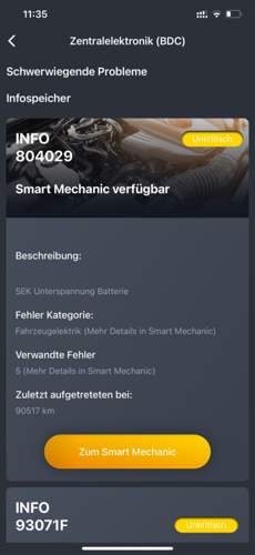

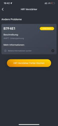

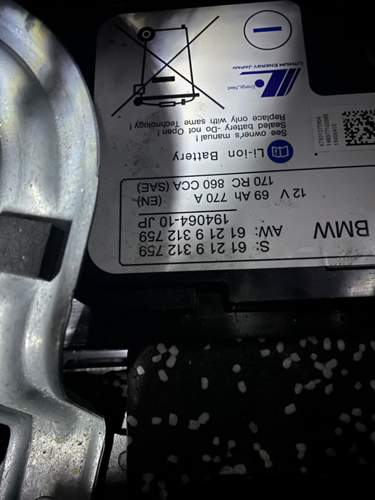

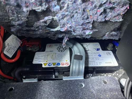

Hallo, habe letztens eine Meldung bekommen siehe Foto.
Es kommt kein Ton mehr aus den Lautsprechern.
Ist die Batterie defekt?
Diese Meldung SEK Unterspannung ist schon länger im Speicher, über 1 Jahr.
Das mit Hi-Fi und kein Ton seit gestern.

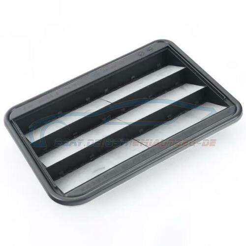

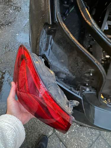

Durch das hier ist das Wasser durchgekommen.
Es ist einfach durch das Gitter gekommen, das ist doch ein Produktionsfehler, so kann das Wasser doch nicht ablaufen!
Heckentlüftung 3er 4er 7er 5er (64229176945)
Erfahren Sie mehr über dieses Produkt
Hersteller: BMW / MINI
Artikelnummer: 64229176945

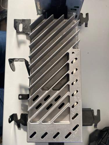

Wo sitzt denn der Hilfsverstärker und wie kam da Wasser hin ?

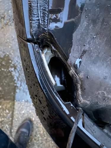

Ich habe den Heckentlüftung steil mit Tape beklebt damit das Wasser nicht mehr reinspritzen kann.

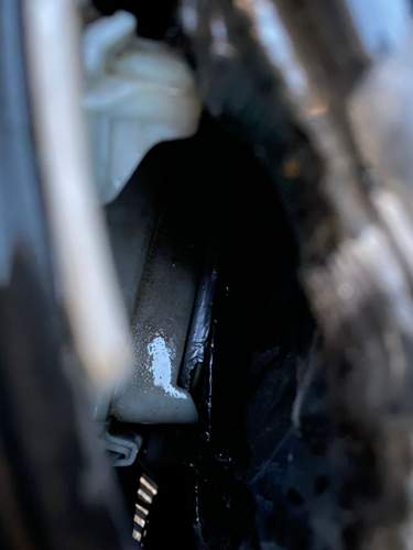

Wie zum Teufel baut man so ein misst? Da fließt das Wasser in den Ablauf wo das Rücklicht ist, siehe Bilder.
Und da auf dem Bild sieht das Silber stück da, das ist das Heckentlüftungsteil was ich mit Tape beklebt habe.
DAs Wasser spritzt durch das Gitter, nicht durch die Dichtung.
Die Gitter solltest Du nicht dauerhaft zu machen denn wenn die zu sind wird es früher oder später bei Dir im Auto anfangen zu müffeln
Besser Muffeln als jeden Monat 1500€ für einen Verstärker zu kaufen, der ist deswegen nämlich kaputt gegangen.

Ich würde versuchen etwas davor zu machen das die Be/Entlüftung noch funktioniert und den Verstärker vielleicht anders montieren ,vielleicht in eine Tüte packen
Bei ganz vielen anderen Cabrios kommt da kein Wasser rein . Daher denke ich nicht , dass das ein Konstruktionsfehler ist . Wenn da Wasser reinläuft, fliesst es irgendwo nicht richtig ab , ergo verstopft , bzw schon weiter oben ist was undicht und das Wasser läuft da lang , wo es nichts zu suchen hat . Vielleicht hat ja jemand von hier auch ein Cabrio und kommt aus deiner Nähe , dann könntet ihr mal vergleichen , oder such dir ne Werkstatt , auch BMW, die sich explizit mit Cabrios auskennen . Ich bin mir auch sicher , hier im Forum schon mal so einen Fall gelesen zu haben , sogar mit Video . Sonst schau mal bei YouTube Nach Vertärker abgesoffen , so war glaub der Titel . Ich find's grad nicht mehr . Ist mit Sicherheit nix Grosses und auch nix teures , nur mit abkleben und anderen Bastellösungen kommst du nicht weiter . Ich weiss , leicht gesagt , aber manchmal muss man halt aufwändig Fehler suchen , dann ist's aber weg .

Heute war die ganze Wanne voll mit wasser, wtf.
Hat jemand nen Plan wie wo das wasser ablaufen muss?
