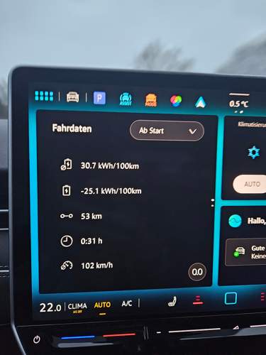

Man kann sich alternativ eine Kachel mit den Fahrdaten erstellen (groß, siehe Bild). Da kann man einmal runter wischen und da steht der Kilometerstand.

Man kann sich eine kleine Kachel für die Navigation erstellen. Auf dieser wird dann (nur bei keiner Routenführung) die Höhe angezeigt. Siehe zweites Bild unten rechts.
Leider bis jetzt noch keine andere Möglichkeit gefunden.
Kachel Fahrdaten
Kachel Navi
