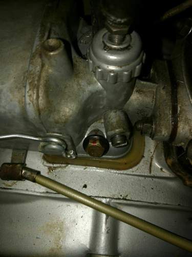

Servus. Habe eine Herkules MP 2 BJ 1972. Problem ist die läuft nur mit Tupfer. Das heißt Benzinhahn auf und paar mal tupfen und sie springt an geht aber nach paar Sekunden wieder aus. Wenn sie aber kurz läuft und ich immer wieder tupfe bzw auf dem Tupfer bleibe bleibt sie an geh ich runter geht s dir aus. Membran schaut gut aus Vergaser ist Sauber und der Schwimmer ist neu. Kann mir evtl jemand helfen? Beste Grüße

Hey vielen Dank für die schnelle Antwort. Das mit dem auf den Kopf stellen versuche ich. Wo finde ich die Schwimmerzunge auf dem Bild?
Hah, da gibt es keine Schwimmerzunge! Dieser Vergaser ist anders, hat den Schwimmer "nebenan liegend", um das mal laienhaft auszudrücken. Es kann trotzdem etwas im argen liegen mit dem Schwimmer, z.B. kann die Bohrung am Grund des Schwimmergehäuses zugemockert sein, so dass der Schwimmer mit seiner durchgehenden Nadel nicht weit genug öffnen kann, so dass der richtige Schwimmerstand erreicht wird. Des Weiteren muss geprüft werden, ob der Schwimmer noch ganz dicht ist :-), bedeutet, es darf sich im Inneren des Schwimmers kein Benzin befinden, sonst kann er nicht aufschwimmen und das richtige Level Benzin im Schwimmergehäuse einstellen. Die "Nadel" hat normalerweise eine eingedrehte Nut, in der die beiden aufgelöteten Drähte des Schwimmers einrasten. Bitte mal prüfen, ob das bei Dir korrekt montiert ist.

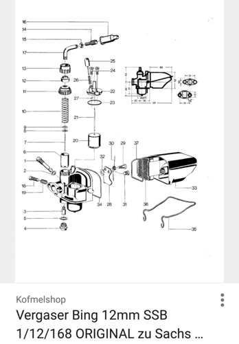

Auf der Explo-Zeichnung sind doch Schwimmer und Schwimmernadel
getrennt drauf, bist du sicher, das man sie nicht verschieben kann?

Hab jetzt gesehen das in der Schwimmerkammer noch Sprit ist wenn sie ausgeht. Durch den Tupfer läuft ja Sprit über den Überlauf in den Gasschieber. Wenn ich jetzt die Hauptdüse eine 1/4 Umdrehung rausdreht läuft sie auch ohne Tupfer. So bekommt sie wohl mehr Sprit und saugt auch die Schwimmerkammer leer. Dann hab ich wohl ein Problem mit Falschluft weil wenn ich die Hauptdüse ganz reinschraub geht garnichts. Sie läuft nur wenn ich die Düse an eine ganz besondere Stelle dreht.1 mm zu weit auf oder zu geht wieder nix. Hab einen neuen o Ring eingebaut da ich den originalen im Internet nicht finden kann.
Anscheinend ist dann mit dem Schwimmer, bzw. der Schwimmernadel alles in Ordnung. Wie ich erkennen kann, handelt es sich um einen Schrägdüsenvergaser. Kannst du vielleicht mal die genaue Bezeichnung angeben; dann kann man im Netz nach einer Explosionszeichnung suchen. Wenn du die Schrägdüse etwas heraus drehst, und der Motor dann keine Tupferunterstützung mehr braucht, zeigt das doch, dass durch die Düsenbohrung nicht genug Benzin hindurchgeht, weil du ja mit dem Herausdrehen eine Art Bypass schaffst. Wie du eingangs bemerkst, ist die Bohrung der Düse nicht verstopft, also hilft da wahrscheinlich nur eine größere Düse. Was mich allerdings wundert ist, dass der Motor selbst im Leerlauf ohne Tupfer ausgeht - richtig ??? Das dürfte er eigentlich nicht, wenn der Vergaser zusätzlich noch eine Leerlaufdüse hat (oder hat er gar keine ??? Solche Vergaser gibt es auch, z.B. bei der NSU-Quickly). Eine zu kleine Hauptdüse dürfte sich erst bei Vollgas bemerkbar machen und nicht bereits im Leerlauf.
