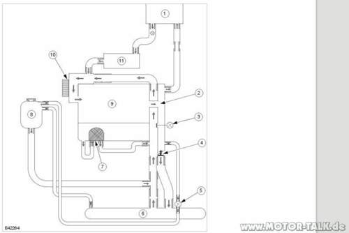

1. der Thermostat ist bei kaltem Kühlmittel geschlossen. Kühlmittel zirkuliert nur im kleinen Kreislauf (Motor und Heizungs-Wärmetauscher).
2. Werden während der Fahrt ca. 85 Grad erreicht, öffnet er, und das Kühlmittel zirkuliert ab dann auch im grossen Kreislauf (also zusätzlich über den frontseitigen Kühler).
3. Während der Fahrt reguliert der Thermostat permanent das Verhältnis zwischen kleinem und grossem Kreislauf.
4. Ist der Thermostat verschlissen und hängt (z.B. durch eine defekte Feder) schliesst er nicht mehr ausreichend und das Kühlmittelverhältnis zw. kleinem und grossen Kreislauf stimmt nicht mehr (es fliesst zuviel Kühlmittel über den grossen Kreislauf)
5. Folge: Während der Fahrt wird die Heizungsluft, bedingt durch den Fahrtwind, kalt.

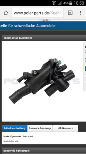

Das kommt ja jetzt neu rein. Überlege nur ob nur Thermostat oder komplett mit Gehäuse? Das Gehäuse ist ja noch gut und ich mag Dinge die noch OK sind nicht tauschen bzw. weg werfen. Oder gibt es das nur komplett?

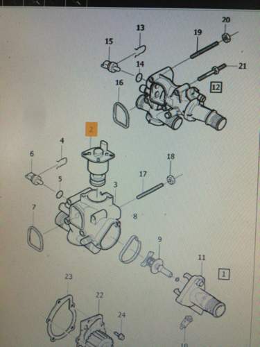

Es gibt zwei Thermostate im Zubehör. Meiner hatte das alte drin. Bei den neueren Volvos gibt's ein modifiziertes Gehäuse. Dafür hätte ich allerdings bei Volvo ein Software Update machen müssen. Hab euch mal Fotos beigefügt.
@Ronxy
mein Thermostat sieht aus wie das auf Bild 2 bzw. Bild 4. sollte also das modifizierte Gehäuse sein, oder?
Kann man da nur das Thermostat selbst wechseln? Also ohne Gehäuse oder ist das nicht möglich?
Ich glaube komplett
OK. Danke für die Turbo schnelle Antwort.

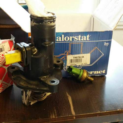

So, mal ein kurzes Update. Da mich ein Bandscheibenvorfall davon abgehalten hatte kam ich gestern erst dazu das Thermostat zu wechseln. Geht nur komplett mit Gehäuse. Zumindest bekomm ich das alte nicht einfach geöffnet.
Was soll ich sagen. Die Temperatur pendelt jetzt so um die 83 Grad. Trotzdem im Stand kommt kühle Luft. Erst mit erhöhen der Drehzahl wird es wieder warm.
