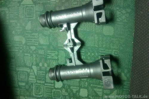

Bei diesem Fehler ist das Heizungsventil kaputt. Sitzt in der Mittelkonsole unten hinten an der Spritzwand zum Motor von Innen. Ausbau der Mittelkonsole erforderlich...sitzt unten im Kasten ein Aluminium Heiz/Kühlelement neu bei Opel 36 Euro.
Alte Teil hat elektronische Bauteil auf dem Ventil, das neue nicht mehr (Austausch).--> Bild 1

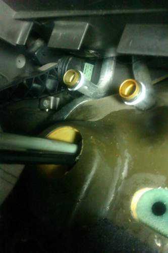

Auf Bild zwei sieht man das Kühlelement hinten ist das Ventil angeflanscht.
Bild 3 zeigt das abgeseteckte Heizelement, also die Rohre zum Motorraum hin. VORHER KÜHLFLÜSSIGKEIT AM MOTOR ABLASSEN!!

Imag0547
Imag0546

So habe das Ersatzteil jetzt bekommen und mit nem befreundeten Mechaniker eingebaut,leider vergessen neue Dichtringe zu kaufen und so war es direkt undicht,naja haben wir halt runde statt flache Dichtringe verbaut und es war erstmal dicht,einen Tag später kommt übern Bordcomputer die Warnmeldung Kühlmittel kontrollieren.
Und da war der Fußraum schon gut vollgesifft mit Wasser.
Jetzt war ich gestern bei Opel,weil kein anderer Händler diesen Dichtungssatz besorgen kann,und der von Opel hat mir auch nur die runden Dichtungen verkauft und meinte die passen zu 100 %.
Allerdings direkt den Tipp gegeben,das die beim Einbau schon mit 2 Leuten von beiden Seiten sehr kräftig drücken mussten damit man alles dicht bekommt.
Hatte da jemand von euch auch so Probleme mit das wieder dicht zu bekommen?
Wir haben vorher Fett auf alle Teile die verbunden werden sollen draufgeschmiert und eigentlich gedacht wenn die Klammern vom Wärmetauscher und am Kühlmittelregelventil sitzen das auch alles fest sitzt und abdichtet.

Wenn er nicht heiß wird geht er auchnicht kaputt. Allerdings kriegst du die Teppiche und den Kram drunter niemehr wirklich trocken...
damit hast du dir ne potenzielle fehlerquelle selber geschaffen,außer du meinst silikonfett o.ä.!?

egal,hauptsache kein normales fett!das kann/wird gummi angreifen im sinne von verspröden,aufquellen o.ä.
So habe mir jetzt Siliconfett von LiquiMoli gekauft,weil kein Ersatzteilhändler etwas da hatte,war bei 4 Händlern und der letzte hatte es,der Rest wollte mir Silikonspray andrehen.
Morgen wird alles aus und wieder eingebaut.
Wie sieht es denn jetzt aus mit dem abdichten,wie fest sollte man die Leitung reindrücken,rasten die Klammern dann spürbar ein oder kann man es irgendwie anders erkennen das es wirklich fest genug sitzt?
Das letzte mal war es ja nach dem 4. mal einbauen "scheinbar dicht",bis ich halt den Tag darauf gemerkt habe Shit doch nicht.
