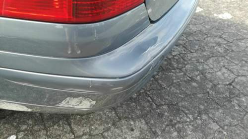

ich habe gleich ein Anliegen und zwar hat es leider meine Heckstoßstange meines S203 (Bj: 2006) erwischt. (hinten linke Seite, ca. 7-10 cm groß und leicht eingedrückt)
Jetzt stellt sich mir die Frage, woher bekomme ich eine neue? Ist es günstiger nach einer zu suchen, die hauptssache PDC hat und dann einfach lackieren lassen, oder gleich die richtige?
Ich hörte, das Nicht-PDC Heckstoßstangen bereits die Markierungen an der Stoßstange fürs PDC haben (selber bohren..) stimmt das? Das würde die Suche natürlich auch vereinfachen.
Ist ein Kostenrahmen absehbar? Die Heckstoßstangen liegen ja so bei ca. 100-150€...
meine erste Frage an Dich: Ist die Stoßstange eingerissen oder nur durch die Delle lädiert?
Eine 10 cm Stauchung ließe sich relativ einfach beheben, sofern keine scharfen Knick- Kanten vorhanden sind. Wenn alles schön sanft eingebeult ist, dann ist das eine Arbeit von max. einer Stunde und eines Haarföhns. ( lade doch bitte mal ein Bild vom Schaden hoch, dann kann ich mehr dazu sagen)

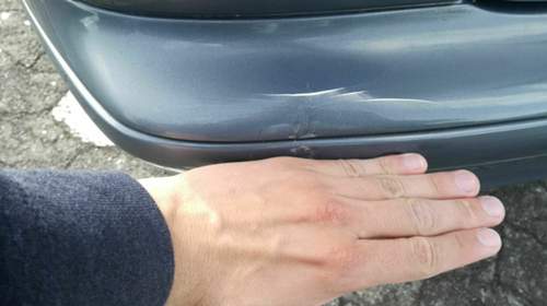

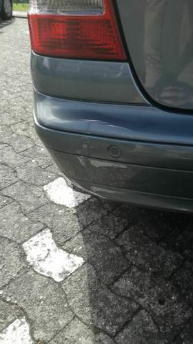

Erstmal danke ich dir für die sehr ausführliche und nette Antwort
Zu 1.
Also ich habe nun Fotos angehangen, die Stauchung ist schon vorhanden, da es nun mal Kunststoff ist. Ich würde aber behaupten das diese nicht so doll ist.
Was benötige ich zum Abbau? Wie reaktiviere ich das PDC? Dieses piept nur kurz und schaltet sich dann ab. Es wurde nur der Sensor bei den genannten Schaden erfasst, der Sensor sieht aber auf den ersten Blick noch gut aus (siehe Fotos).
Zu Zwei: Sind das jene die von Werk aus kein PDC haben?
Zu drei: sieht ja schon mal gut aus, bis auf die Teile rechts.
Als Smart Repair? Ich möchte halt nur ein funktionierendes PDC und keinen Wassereinbruch hinter der Stoßstange.

also dieser Schaden ginge bei mir als " Normalfall" durch. Irgend eine Mülltonne, ein nicht weit genug geöffnetes Sektionaltor, oder sonst was, ist mir immer im Weg. Stört mich aber nicht bis zur nächsten Generalreparatur. Intakte Autos fahren Viele, ich hebe mich von der Masse ab! Ist auch ein Alleinstellungsmerkmal. Als ich heute nach Hause kam, fragte mich meine Frau, ob ich unseren Hyundai gegen einen großen Klumpen Dreck eingetauscht habe. Stört mich nicht, Hauptsache ich komme vorwärts.
So nun zu Deinem Problem:
Das Dellchen lässt sich schneller beheben, als Du vermutest. Im Netz gibt es zahlreiche Werkstätten, die sich auf solche Reparaturen spezialisiert haben. Auch, wenn A.T.U. nicht den besten Ruf genießt, ich habe die Erfahrung gemacht, dass dort mitunter eine hervorragende Arbeit zu einem guten und fairen Preis gemacht wird. Aber auch hier gilt: mind. 3 Angebote vergleichbarer Werkstätten einholen. Natürlich gehört die Instandsetzung des PDC vollumfänglich mit dazu.
Ein Austausch der Verkleidung wäre - für mich- eine absolut unsinnige Handlung, welche durch nichts gerechtfertigt ist. Allein die Tatsache, dass man nie in ein intaktes System eingreift, lässt mich fragen, warum aus einem defekten Sensor dann ggf. alle Sensorgen defekt werden sollen. Wo ist der Sinn? Oder wie Mr. Monk es sagen würde: "Es macht nur wenig Sinn,und eigentlich, gar keinen."
Wenn Du die Möglichkeiten hast: Abbau der Stoßstange. Dazu muss beidseitig die Innenverkleidung abgebaut werden.
Da es ein T- Modell ist, ist das ganz einfach. Rücklehnen abklappen. Re. und Li. die Verkleidungseinsätze durch Drücken der oberen Tasten entfernen. Dahinter sitzt auf der li. Seite der Wagenheber etc., auf der re. Seite wohl nichts. Jetzt die hintere Bodenverkleidung abbauen. An den Halteösen die Schraube herausdrehen und die Teile entfernen. Darunter sitzt je eine Schraube. Verkleidung zur Hecköffnung herausziehen und anheben. Dann die Radhausverkleidung beidseits abbauen, sind nur ein paar Schrauben. Aber Achtung: auf der li. Seite sitzt der Heckstromstecker dran, den muss man nicht abbauen. Nur etwas aufmerksam sein und nicht sinnlos dran rumzerren. SAM bleibt wo es ist. PDC- Verbindung abziehen. Nach Ausbau der Halterung für den Wagenheber etc. siehst Du beidseitig 2 Schrauben auf dem Falz. Ich glaube, es sind 10er, lege mich da aber nicht fest. Diese ausschrauben. Dann: die Metallplatte, als Ladeschutzkante bekannt, einfach abhebeln.Darunter seitzen auch ein paar Schrauben gleicher Größe. Auch diese ausschrauben. So, nun weiß ich nicht genau weiter. Mal unter das Fahrzeug schauen. Der eigentliche Stoßfänger ( Metallschiene) bleibt auf jedenfall dran.
Wenn Du eine AHK hast, dann hoffentlich eine abnehmbare. Diese sollte jedenfalls weg gebaut sein. Nun das ganze Plastikteil nach hinten rausziehen. Re. und li. wird das Teil durch U-förmige Haltestreben gehalten. ( sofern nicht bereits weggerostet)
Damit hast Du die Stoßstangenverkleidung abgebaut und es beginnt die eigentliche Arbeit.
