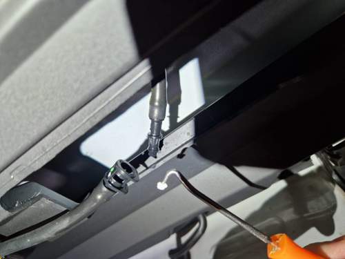

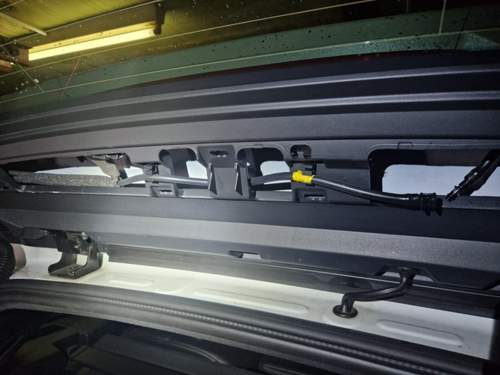

Heckscheibenwischer - Anlage
Volvo XC60 2018, An alle, besten Dank für eure Beiträge.
Hier entscheidendes Vorgehen!
1. Mit geeignetem Plastikwerkzeug Abdeckung entfernen.
2. CLIPP!!! Bei der Verbindung anheben!(Fotos) Schlauch abziehen und vorsichtig am Spoiler ausklingen, Schlauch vom Wasserbehälter ausfedeln, in den Kofferraum abhängen lassen und fixieren. Weisser "Schmoder" mit blanken feinem Draht anlösen und !!! Mit dem Scheibenwischerwasser per Lenkradhebel ausspülen, keines Falls mit Druckluft Richtung Behälter sprühen!!!! Gefahr komplett Verstopfung der Zuleitung durch Austrocknung usw..
Sprüh-Ventilseite Vorsicht zerlegen und auswaschen inkl. Rückschlagventil, aber (gelbmarkiert im Foto) Rückschlagventil nicht beschädigen und wieder genau die richtige Richtung einsetzen!!.
2024 02 24 Gruss Mike , aufwand 30 min.
Für das Scheibenwischwasser nehme ich das Wasser aus dem Mobilen-Entfeuchter vom Keller, um den Behälter auch zu reinigen kann man so auch das Behälterinhalt auspumpen (aber nicht auf Dauerbetrieb, Pausen machen damit der Motor kühlen kann) Ein Kollege hat in 6 Jahren den Behälter vielleicht mit 4 Liter nachgefühlt, jetzt auf der Autobahn musste er vorne Wasser haben, kam nur noch weisse Brühe/Flocken.
Verstopfung
Leitung
Hauptverbindung
+9

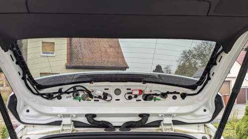

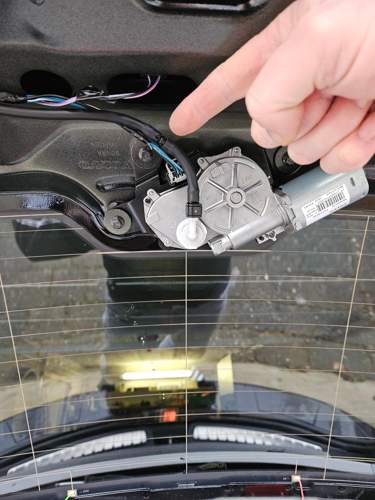

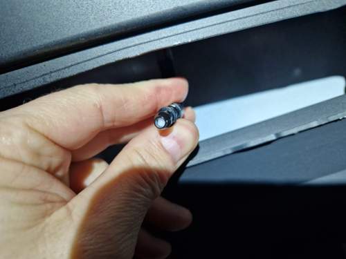

Ich fahre einen V60 BJ19/MJ20 und möchte an dieser Stelle auch meine Erfahrung dazu kund tun.
Es ist richtig, dass hinter der linken oberen Verkleidung ein potentieller Ort für Verstopfung lauert. Dort befindet sich allerdings nur eine Kupplung.
Die weit aus anfälligere Stelle ist jedoch hinter der großen Verkleidung um Schloss, Taster etc. (3 Torx-Schraubenhinter dem Warndreieck fach, der Rest ist "fair" verclipst, soll heißen nur daran ziehen/abhebeln ohne dabei irgendwas ausfädeln zu müssen).
Dort sitzt dann ca. 2 cm vor dem Bauteil Wischermotor das mini Rückschlagventil (sieht nur aus wie ein Rohr-Verbinder. Drin arbeitet jedoch eine federbelastete Kugel.)
Ich hatte natürlich erst oben an der Kupplung probiert, diese war jedoch noch voll durchlässig.
Dann Eingang zum Ventil, war auch voll durchlässig.
Nach dem Ventil kam nichts mehr. Beim Ersetzen des Ventils kam dann etwas rostiges Wasser aus dem Ventil. Wahrscheinlich wurde die Feder/Kugel-Combo vom bei mir sehr kalkhaltigen Wasser angegriffen und hat sich "verfestigt".
Ich habe übrigens kein originales Ventil mit Kugel und Feder wieder verbaut, sondern ein üblicheres mit Feder und Diaphragma.
Foto habe ich leider nur von der obigen Situation gemacht und später am Ventil vergessen.
Hinter oberen Verkleidungen
Kupplung
