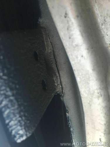

Ich hatte vor 3 Wochen einen Unfall mir ist jemand in mein Heck gekracht, im stadtverkehr stop and go direkt hinter einer ampel...
äußerlich sah es nicht so wild aus...
so der erste schritt war ich ging zu der werkstatt meines vertrauens keine vw werkstatt. der hammer kam dann die haben nach gutachten abgerechnet aber teilweise nicht repariert... also eigentlich einen betrug begangen. ich vermute nun dass bei dem betrüger auch der gutachter mit im spiel war. das auto wurde nicht vermessen. jetzt hab ich das auto zu vw gebracht zum nachbessern.
ich habe auf der bühne dann die abgerissenen blechteile gesehen, vw meinte die könne man mit dichtmasse wieder flicken und muss nicht geschweißt werden. das klingt für mich aber sehr komisch!
was sagt ihr dazu? bilder folgen sofort

Für mich sieht das nach einem Blechhalter aus. Der war wahrscheinlich verbogen und wurde wieder gerichtet. Die gerissene Dichtmasse wurde nicht aufgefüllt. Nen Spritzer Sikaflex wird das wahrscheinlich beheben können.

aber die jetzige werkstatt bei dem mein auto steht, sagt ja der schaden welcher mit bildern dargestellt ist, sei nicht erwähnenswert. also es gab natürlich noch mehr zu reparieren aber das ist davon noch übrig geblieben und die meinten das müsse nicht repariert werden? was ist das denn für eine aussage?
Das Blech ist ja nicht ohne Grund fest gewesen, also muss das da auch wieder Fest verbunden werden.
Mit Dichtmasse ?
Dann hätten die das ab Werk ja auch mit Dichtmasse ausliefern können
Ich sehe da auch nur eine gerissene Dichtnaht zwischen verbogenen Blechlappen. Jedoch kein gerissenes Blech.
Schweißnähte sind an so stellen nicht üblich. Zudem wären sie zudem zu stark und damit unnötig teuer für die Herstellung
Da ist einfach nur verbogens Blech, wo die Dichtmasse nicht mit kam. Abschaben und ausbessern
