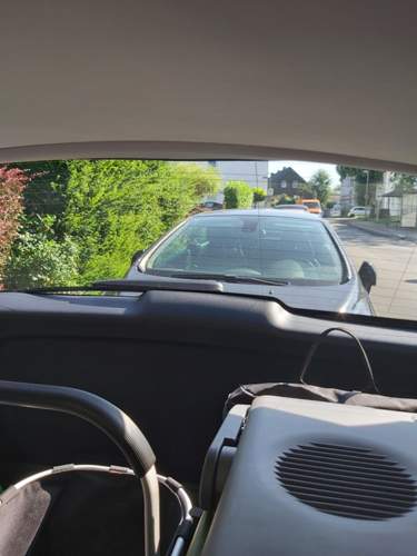

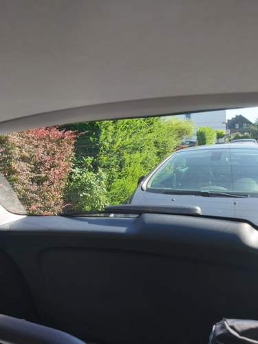

Hallo Forum ,
Beim Putzen innen der Heckscheibe habe ich gewundert warum ich 2 Haltenasen auf einer Seite oberhalb von der Heckklappeninnenverkleidung sehe.
Ich musste feststellen das die Heckklappeninnerverkleidung auf einer Seite nicht eingehackt ist.
D.h. schlampige Montage, ob ab Werk weiss ich nicht da ich das Fahrzeug gebraucht nach halben Jahr gekauft habe.
Könnt ja bei euren Fahrzeug kontrollieren, ist vielleicht ein Einzelfall.
Siehe Bilder
Werde es reklamieren.
Viele Grüße
Fehlerhafte Montage
Fehlerhafte Montage 2
Fehlerhafte Montage 3

Ist kein Einzelfall. Diese Verkleidung hatte sich an meinem GLC 02/2023 nach kurzer Zeit auf der rechten Seite gelöst und musste neu befestigt werden.

@Kohlhasi schrieb am 6. August 2024 um 17:46:28 Uhr:
Ist jetzt alles i.O.?
Ja, es wurde alles absolut korrekt und ohne Spuren zu hinterlassen, befestigt.
Es waren aber noch andere Mängel von Anbauteilen welche gerichtet werden mussten. Zum Beispiel das rechte Rücklicht musste neu ausgerichtet werden, da die Spaltmaße überhaupt nicht passten und das rechte Windleitelement, welches hinten vom Dachspoiler an der Seite der Heckklappe herunter führt, musste ersetzt werden, da die Verklebung nicht gehalten hatte, mit welcher es auf der Scheibe befestigt war.

Ich habe die Heckklappenverkleidung zwecks Montage einer (zusätzlichen) rückwärtigen DashCam schon selbst abgebaut und wieder angebracht. Die Haken und Ösen sind extrem hochqualitativ stabil / flexibel konstruiert und halten es aus, dass man sie „beherzt zurecht drückt“. Nur so als Tipp…mit Mut & gefühlvollem Schmackes kann man das auch selbst machen. Ich bin beruflich KEIN Handwerker ;-) Alle Haken und Ösen haben die (sicherlich semi-professionelle) Aktion überstanden.

Habe in YouTube ein Video über den W205 gefunden, dort ist wohl die Vorgehensweise ähnlich, es fehlt nur der Griff beim GLC..
