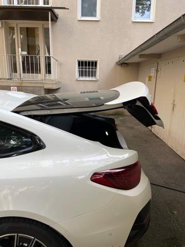

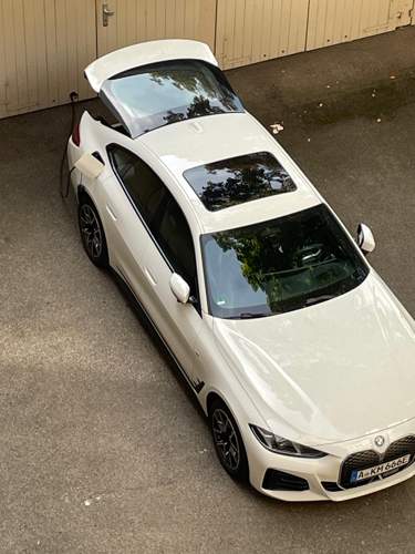

... das ist mir in den ersten Wochen ein paar passiert und nun nach ca. 3 Monaten wieder.
Ich komme zu Fahrzeug zurück uns finde die Heckklappe halb offen mit verschlossenen Türen. Habe ich da einen Fehler gemacht? Ich wüsste nicht, wie ich die Heckklappe versehentlich so halb öffnen kann, ohne es beim Weggehen nicht zu bemerken..
Ist anderen auch schon so passiert?

Gehst du zufällig hinter dem Auto her um ihn einzustecken? Das könnte die Klappe auslösen ohne das du es mitbekommst weil du schon 3 Schritte weiter bist.
Eventuell Taste auf dem Schlüssel. Hab ich mir direkt auf mehrere Sekunden codiert. Hatte den Deckel schon mehr als einmal in der Garage offen.
Ich hatte das auch schon paar Mal im der Garage. Dachte erst bin versehentlich auf Fernbedienung gekommen. Aber das konnte ich inzwischen ausschließen da ich Schlüssel aufgehängt habe. Werde ich beim nächsten Werkstatt Besuch reklamieren

Hast du Sie beim weggehen zu gemacht?
Eventuell hat da etwas blockiert und dann geht die ja ein Stück wieder auf, oder?
Sicher auf den Schlüssel gedrückt , als er in der Jeans Hose war. Ist mir öfter passiert ..., dachte auch nicht das der Empfang so weit geht.
Bei mir sicher nicht. Das der Schlüssel im Kasten hängt. Und er definitiv zu war beim absperren
Die Taste auf der Fernbedienung war das erste, was ich deaktiviert habe.
Es gibt auch Schlüsselanhänger, die drücken auf die Taste in der Hosentasche.
Bei mir meldete sich einmal die Nachbarin und frug, ob das so sein solle, dass meine Heckklappe offen ist.
Hatte den Schlüssel in der Uhrentasche der Jeans und habe da wohl beim Hinsetzen draufgedrückt. Da hilft dann auch keine längere Zeit die man einstellt. Habe die Funktion ausgeschaltet.
Aus meiner Sicht schlecht dass das überhaupt standardmäßig so eingestellt ist, ist wahrscheinlich für Fahrzeuge ohne Komfortzugang gedacht.
