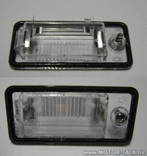

ich habe eine Frage zur Heckklappe meines Audi A4 (Baujahr 08/2002), den ich vor ca. 1 Woche gekauft habe.
Hinten am Auto ist eine der beiden Kennzeichenbeleuchtungs - Glühbirnchen defekt und ich wollte diese tauschen.
Dabei fiel mir folgendes auf:
Das "Kunststoffteil" (ich denke zumindest, dass es etwas kunststoffähnliches ist), schwarze Farbe, in dem auch die beiden Kennzeichenbeleuchtungs - Glühbirnen eingebaut sind, ist sehr "pickelig", richtig uneben.
Ist das normal, dass das im Laufe der Jahre seinen Zustand so sehr verändert?
Ich kann mir nur schwer vorstellen, dass das schon immer so gewesen sein soll...
Und weiterhin sind die 4 Schrauben der Kennzeichenbeleuchtungs - Abdeckungen völlig festgerostet, ich habe es trotz größzügiger Awendung und Einwirkung von WD 40 nicht mal im Ansatz geschafft, auch nur eine Schraube zu lösen, um an die Glühbirnchen zu kommen... Nachdem die Schrauben dann aber begonnen haben, rund zu werden, habe ich es auch sein lassen, um nicht noch mehr zu "zerstören".
Ist auch dieses Problem bekannt und gibt es hier vielleicht eine Lösung für?
Die einzige Alternative, die mir noch einfällt, ist ab zum Händler, dass er die Schrauben aufbohrt.... :-(

jupp, die Leiste gammelt irgendwann. Und wenn du wirklich Ruhe haben willst, dann tausch die Leiste aus(aber nicht beim Preis erschrecken) und gleich die original Audi LED KZB rein. Dann musst du die Schrauben auch nie mehr anrühren 😁

ausschließlich bei Audi. Bitte nicht wild irgendeine kaufen, gibt verschiedene Ausführungen!
so sieht sie im ausgebauten Zustand aus:
http://www.teilehaber.de/...nleuchten-audi-a4-avant-8e-id27549716.html

das ist eine komplette Einheit mit Fassung,
http://www.ebay.de/.../140740376819?...
Preislich liegen kurioserweise nur ein paar Euro zwischen den original Halterungen mit Sofitten und der LED Version.

Ich kann bei der Kennzeichenbeleuchtung nicht die Glübirne separat tauschen, sondern muss immer die gesamte "Einheit", bestehend aus Fassung, Glühbirne und Abdeckung austauschen?
man kann die Sofitte schon einzeln tauschen (siehe Bild 1). Wenn du allerdings das Glas brichst, musst du halt die ganze Einheit tauschen.

Wenn ich mir anhand der von Dir genannten Teilenummern die LED-Lampen anschaue, dann sehe ich da nirgens zwei Loch zum Festschrauben ?!?
Kapier ich grad nicht aber ok. siehe Bild zwei, sollte eigentlich selbst erklärend sein.

trifft bei deinem 2002er B6 nicht zu. Die Lampenkontrolle bei deinem 8E Modell reagiert nicht so empfindlich wie beim Facelift.

ich habe mich geirrt, ist auch bei mir nur mit einer Schraube je Lampenabdeckung fixiert.
Aber auch heute war an ein Ausdrehen der Schrauben nicht zu denken - Korrosion sei dank :-(
Daher bräuchte ich nun noch ein paar Instruktionen, wie ich die gesamte "Lampeneinheit" ausbauen kann.
Zuerst baue ich ja die Heckklappenabdeckung innen aus (gemäß der obigen Anleitung), und anschließend?
Kann ich dann die gesamte "Lampeneinheit" von innen abschrauben und irgendwie entnehmen o.ä.?
So, ich habe heute nun 4 Stunden lang versucht, diese kleine Kennzeichenlampe zu wechseln. So viel vorab, ich hab die Schnauze gestrichen voll! :-/
Zuerst wollte ich die Innenverkleidung der Heckklappe ausbauen, scheiterte jedoch kläglich. Die 4 Schrauben und die ersten beiden "Stifte" waren ja okay, die übrigen 4 Stifte bekam ich aber, trotz massiver Gewalteinwirkung, nicht heraus....
Auch mein Bruder und mein Schwager, die eigentlich beide keine zwei linken Hände haben, konnten nichts bewirken.
Also Variante Nr. 2: Das Glas der Kennzeichenbeleuchtung zerstören, um die Schraube freizulegen und diese mit einer Zange herausdrehen... funktionierte ebenfalls nicht. Das Glas ist zwar defekt und die Schraube liegt frei, allerdings ist in diesem Zuge auch gleich die Metall"fassung" der Lampeneinheit eingerissen. Die Schraube selbst sitzt übrigens noch immer, trotz stundenlanger Einwirkung von Kriechöl, bombenfest.
