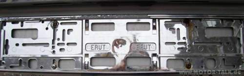

Nachdem das hintere Kennzeichen aus irgendwelchen Gründen auf der Strecke geblieben ist, muß da ein neuer Kennzeichenhalter dran. Leider ist eine der Schrauben festgegammelt und läßt sich nicht mehr lösen (das Gewindestück im oder hinter dem Plastik dreht sich mit).

Die MB-Werkstatt, die meinen Wagen betreut hatte, als er noch meinem Vorbesitzer gehörte, hatte die Kennzeichen-Gewinde vermurkst (siehe Bild unten, Blechschrauben statt Maschinenschrauben).
Ich habe alle 4 ausgebohrt und stattdessen von der Innenseite aus Aluhülsen mit Gewinde eingenietet.
Außerdem mußte die Mulde ab, als ich ich die komplette Kennzeichenbeleuchtung gewechselt habe (also incl. Gehäuse, nicht nur die Leuchtmittel).
Zuletzt habe ich die Mulde abgebaut, um nach Rost dahinter zu suchen, zum Glück habe ich nichts gefunden.
Wenn man einen der heute üblichen Kennzeichenträger montiert, in die man das Kennzeichen nur einschiebt, bietet es sich an, ein größeres Loch an der Stelle hineinzuschneiden, hinter der die Schraube mit dem Kugelkopf sitzt.
Dann braucht man den Kennzeichenträger nicht abzuschrauben, wenn man die Mulde abnimmt.
Auf dem Bild unten fehlt das Loch, weil das noch der Träger war, den ich ersetzt habe. Von dem neuen habe ich kein Bild gemacht.

Bild-2-kennzeichenhalter
