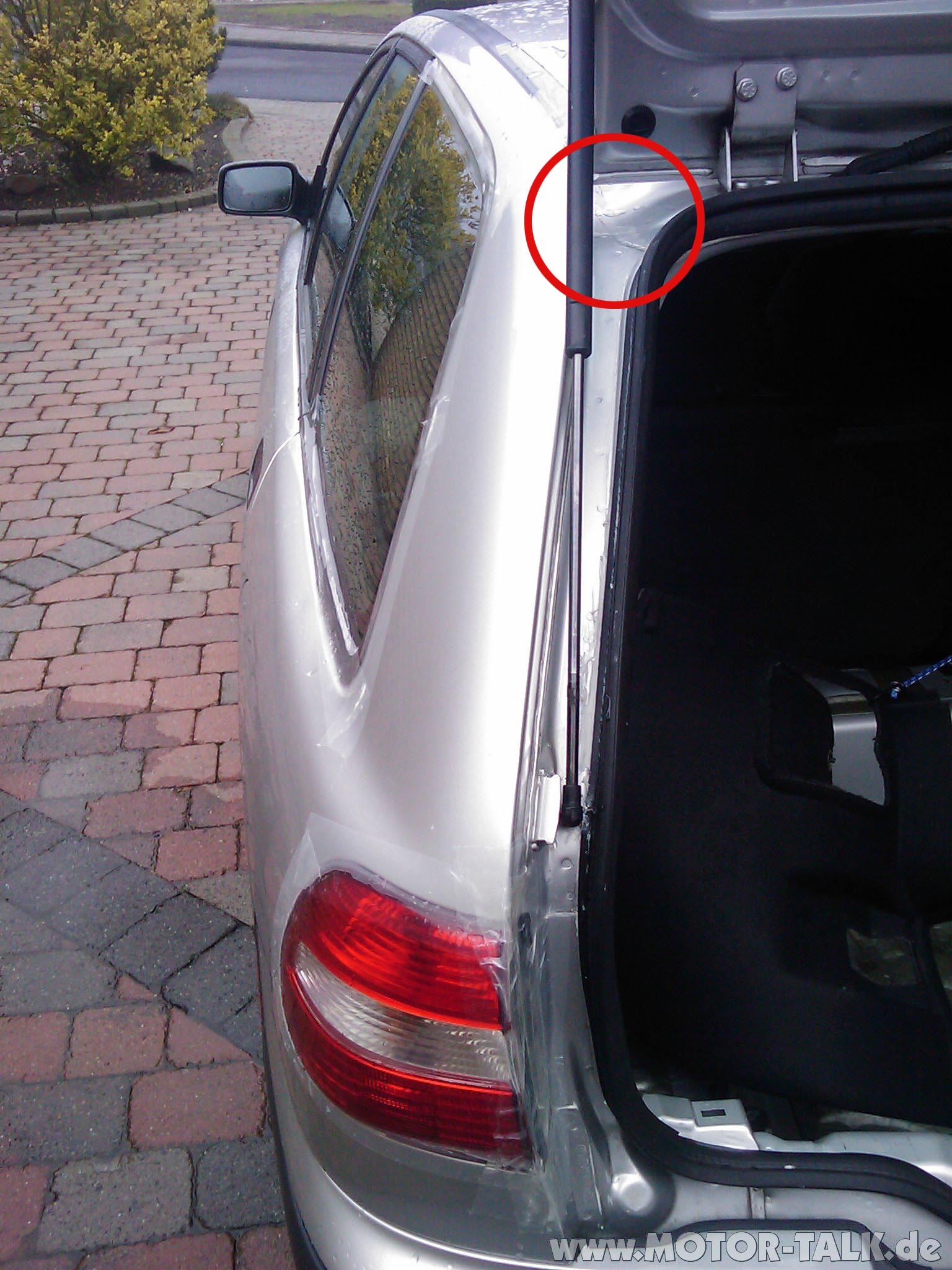

Hallo, leider habe ich in letzter zeit wasser im reserve radkasten. Also die Hecklappe ist wohl undicht? Gummi kaputt? Wo bekomme ich günstig Eine? Muß ja nicht der Teure Händler vor ort sein. Einbauen ist ja auch ganz einfach? Gruß

Ich hatte die Dichtung für den Winter mit Silikon Spray eingesprüht.
Kann es daran liegen?
Nein daran kann es nicht liegen. Dichtungen würde ich aber trotzdem lieber mit Talk behandeln oder Glycerin, nicht mit Silkonspray! Wie schon gesagt kommt das Wasser nicht unbedingt durch die Dichtung. Wenn dir die andere Berichte nicht weiterhelfen hilft nur ausprobieren.
Komplette Innenverkleidung raus, einer setzt sich in den Kofferraum und dann von Außen Stelle für Stelle mit dem Wasserschlauch behandeln.
Die Rückleuchten sind häufig auch Ursache für Wasser im Kofferraum.
Gru0
Hier noch ein Foto von der Stelle die bei unserem V40 die Ursache war, bisher hab ich diese nur mit dickem Fett eingeschmiert, hält seit einem Jahr. Hatte eigentlich vor im Sommer noch etwas mit HAftstahl nach zu bessern 🙄

Hallo , ich hatte dieses Problem ebenfalls...
Bei mir war die Rückleuchteneinheit in der Heckklappe undicht (Haarris der Klebenaht, von aussen nicht zu erkennen) - Das Wasser trat durch die Nebelschlussleuchte aus und lief (hinter den Verkleidungen durch) in die Ersatzradwanne.
Grüsse, Ralf

Meine erfahrung ist dass das Regenwasser oben in die
Scheibe über den 3den Bremslicht reinläuft.
Also Hecklappe auf ,die Kappe vorsichtig mit einen schraubendreher
lösen, dann Bremslicht abschrauben und hochheben.
Nun hast du diese Fuge zwischen Scheibe und Blech, man kann das
mit Silicon abdichten.
Ich habe das aber mit Tesa-Moll gemacht (hatte ich noch liegen)
und bis jetzt keine Probleme.
Ich hoffe das hilft weiter.Schöne Festtage wünsche ich
Häufig auch der Kabelbaum der Anhängerkupplung oder die Srpitzwasserdüse
kleiner Hinweis am Rande:
Undichtigkeiten niemals mit Silikon abdichten. Silikon ist Essig-vernetzend. Sprich es dünstet Essigsäure aus und das sorgt für Rost.
Alternative: Wäre zB. Montagekleber, Dichtmittel auf Acrylbasis, Dicht-/Klebemittel auf MS-Polymer-Basis

Hatte bei meinem 40er das gleiche Problem. Das Wasser lief über eine fehlerhafte Dichtung der 3. Bremsleuchte ins Fahrzeug. Meine Werkstatt kannte das Problem und hat einen bewährten Kleber verwendet. Danach wars erledigt!

Werkstätten verwenden gerne Sikaflex. Gibts aber kaum in Baumärkten usw. zu kaufen, daher die o.g. Alternativen.
Man sollte nicht gerade die transparenten Versionen der Mittel nehmen, da die sich zersetzen können.
